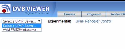

hin und wieder hatte ich das Problem, dass der UPnP Server vom RS nicht im Webinterface unter dem Tab UPnP Datein angezeigt wird. Nun ist es jedoch nicht mehr hin und wieder, sondern er wird mir dauerhaft nicht mehr angezeigt. Windows FIrewall ist deaktiviert, Kaspersky Pure 3.0 sollte ebenfalls keine Probleme machen. Habe es Testweise mal deaktiviert - selbe Effekt.
Auf allen Windows 7/8 Clients im Netzwerk funktioniert der UPnP Server aber problemlos. Vom iPhone über den iOS Skin ebenfalls.
Er wird schlich nicht im Webinterface angezeigt und somit habe ich von extern, sofern ich per Dyndns auf das Webinterface Connecte, keine möglichkeit die lokalen Files zu streamen.

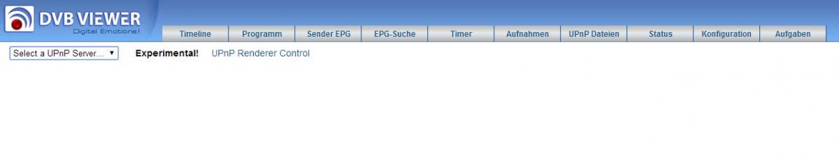

Ich habe mal einen Screenshot inkl. Support.zip angehangen.

Der Zugriff auf andere UPNP Server funktioniert ebenfalls, lediglich der DVBViewer eigene UPNP/MediaServer wird nicht angezeigt.

Hab das Thema mal wieder aufgegriffen jedoch nutze ich mittlerweile Kaspersky Internet Security 2015.
Wenn ich das Programm komplett beende, wird mir der upnp Server im webinterface angezeigt.
Wenn ich Kaspersky starte und selbst wenn ich die Programmmodule Programmkontrolle, Aktivitätsmonitor, Firewall und Netzwerkschutz deaktiviere, wird mir der UPNP Server nicht angezeigt.
Scheint so als würd es das UPNP Discovery blocken.
Sämmtliche .exe Datein habe ich in Ausnahmen definiert und den Recording Service wie auch den DVBViewer selbst als Vertrauenswürdig eingestuft.
Das Netzwerk ist in der Firewall als lokales Netz eingerichtet. Aber wie gesagt, selbst wenn die Firewall deaktiviert ist, find ich den Server nicht..
