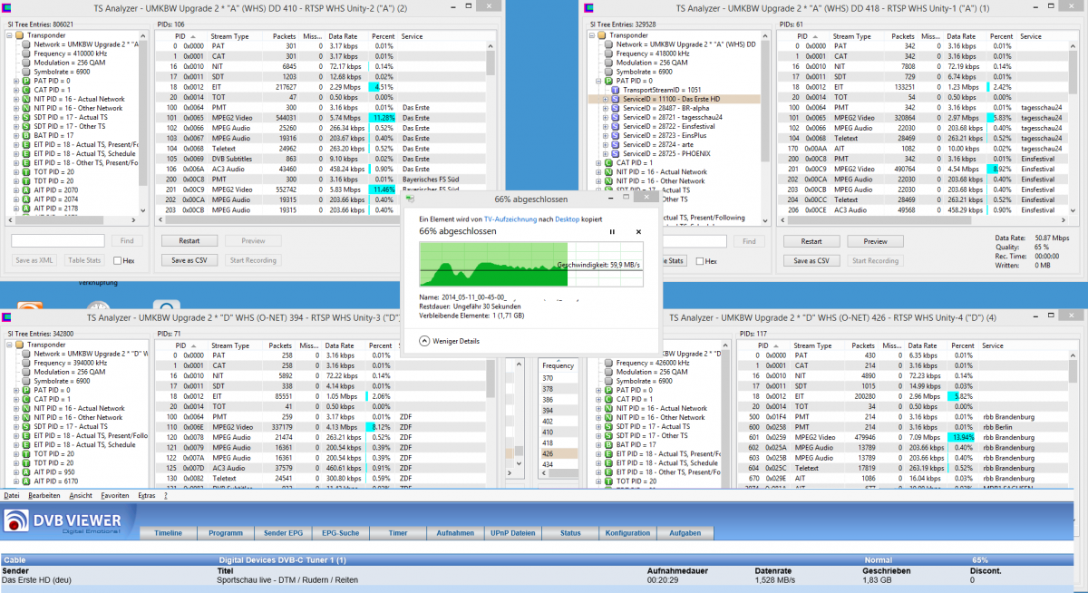

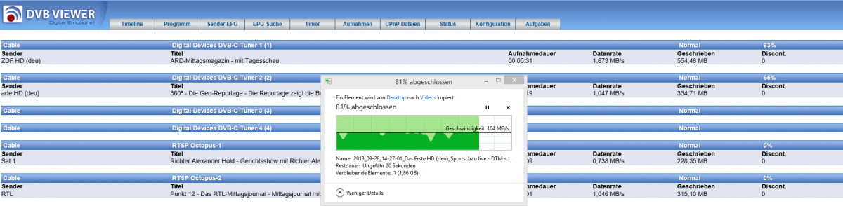

MaM Posted June 1, 2014 Author Posted June 1, 2014 Also ok, ich hab dann mal mit EINEM Receiver gemessen, das "Ergebnis" war allerdings vorhersehbar. Bild 1: MAN tut NIX am PC -> 0 Fehler Bild 2: MAN kopiert einen Film vom LAN auf den PC (und SCHWUPPS gehen die Fehlerzaehler hoch) Allerdings wurde die gleichzeitig auf dem Server laufenden Aufnahme NICHT gestört. Also ist immer nur der PC betroffen, auf dem lokal aufgenommen wird. Aber, wie gesagt: FRÜHER GING DAS!!!
MaxB Posted June 1, 2014 Posted June 1, 2014 (edited) hmm, ich habe hier auch mal folgenden Belastungstest des RS 1.29 durchgeführt: 1.) TransEdit analysiert 4 TS mit QAM 256 (~ 200MBit Netzwerklast, 2 Tuner intern im Server, 2 Tuner sind von der O-NET DVB-C) 2.) der Client kopiert sich parallel einen Film aus dem Aufnahmeverzeichnis des RS (~ 60MBit Netzwerklast) 3.) der RS nimmt währenddessen von Das Erste HD die Sendung "Sportschau live - DTM / Rudern / Reiten" auf 4.) der Intel RAID-Controller vom Server prüft gerade das RAID-System auf Fehler => keine Diskontinuitäten bei der Aufnahme... Mehr fiel mir für das gepostete Problem gerade nicht ein , ich könnte auch noch schnell ein paar Client-PC's anwerfen und dort zappen, aber das war ja nicht als Voraussetzung erwähnt... Edit/Nachtrag: Screenshot zugefügt Edited June 1, 2014 by MaxB

Derrick Posted June 1, 2014 Posted June 1, 2014 Also ok, ich hab dann mal mit EINEM Receiver gemessen, das "Ergebnis" war allerdings vorhersehbar. Bild 1: MAN tut NIX am PC -> 0 Fehler OhneAktivitaet.jpg Bild 2: MAN kopiert einen Film vom LAN auf den PC (und SCHWUPPS gehen die Fehlerzaehler hoch) MitCopy.jpg Allerdings wurde die gleichzeitig auf dem Server laufenden Aufnahme NICHT gestört. Also ist immer nur der PC betroffen, auf dem lokal aufgenommen wird. Aber, wie gesagt: FRÜHER GING DAS!!! Da muss bei dir einer auf dem schlauch stehen. Ich habe einen vergleichbaren test gemacht. Gleichzeitig einen file vom remote server zum lokalen PC kopiert und einen mux von der satkarte (firedtvs2) auf dem remote server mit dem lokalen analyzer mittels RTSP device gecheckt. 0 disconties. DD habe ich nicht und werde ich vermutlich auch nie anschaffen
MaM Posted June 1, 2014 Author Posted June 1, 2014 Also ok, nochmal alles auf Anfang.... Nachdem ich nun dieses Transedit Tool kennengelernt habe, und weis, wie man damit messen kann, alles nochmal auf Anfang. Neuer, unbefleckter Rechner, DVBViewer 5.3.1 installiert (mit Quelle OctoNet), Transedit angeworfen, File Transfer gemacht, TAUSENDE VON FEHLERN (echt, 2666 Fehler innerhalb von 2sekunden, danach keine mehr) DVBViewer 5.2.9 runtergeladen, drüberinstalliert (also Downgrade), Transedit angeworfen, File Transfer gemacht, KEINE FEHLER (zur Sicherheit noch 10 mal wiederholt, KEINE FEHLER!) Also ist mein Posting hier falsch, der Recording Service hat gar nichts damit zu tun, sondern die 5.3.x Version ist bei mir absolut tötlich Ich werd mal gleich den alten Server downgraden und probieren, aber ich bin da recht zuversichtlich. Also, haben die Gurus irgendwelche Ideen, was 5.3 bzgl. LAN, oder DD, oder RTSP oder irgendwo in der Ecke anders macht, als zuvor? Mir kommt es so vor, als wenn der Begin des Filetransfers 100% LAN Kapazität bekommt, der DVBViewer deshalb ausser Tritt kommt, da der Stream nicht mehr pünktlich eintrift. Nach ein paar Sekunden pendelt sich das dann wieder ein, aber der Schock am Anfang trifft ihn hart. Also wohl irgendwas mit Qos oder der Art... oder ne fehlende / falsche Socketoption... Use the Source Luke! Please!
Derrick Posted June 1, 2014 Posted June 1, 2014 Neuer, unbefleckter Rechner, DVBViewer 5.3.1 installiert (mit Quelle OctoNet), Transedit angeworfen, File Transfer gemacht, TAUSENDE VON FEHLERN (echt, 2666 Fehler innerhalb von 2sekunden, danach keine mehr) Mir ist nicht deutlich, was der DVBViewer damit zu hat. Warum läuft der überhaupt bei diesem experiment? Wenn du allerdings gleichzeitig von verschiedenen seiten auf die hardware zugreifst, kommt es zu kollisionen. Vielleicht steh ich hier auf dem schlauch. Erklär's noch mal..
