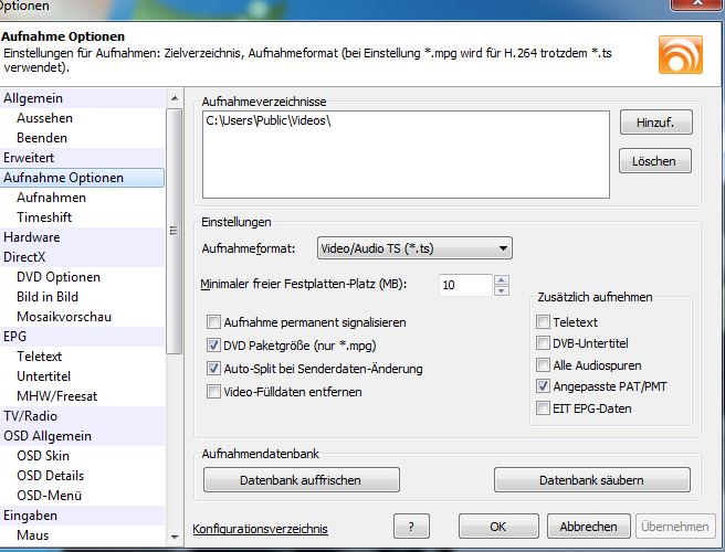

Rübeningo Posted June 9, 2014 Posted June 9, 2014 hallo ich habe mir vor kurzem den DVBViewer pro gekauft. Jedoch habe ich ein Problem und zwar wie und wo kann ich einstellen das man bei der Aufnahme teilen möchte . Ich habe schon genau nachgeschaut jedoch habe ich nicht gefunden wenn ich in die Einstellungen gehe dann auf Optionen finde ich weder bei Aufnahme Optionen noch aufnahmen oder timeshift keine Einstellung mit aufnahme teilen. Meine Frage ist jetzt wie bekomme ich das hin das ich die Aufnahme teilen kann muss ich dafür vielleicht aus dem Mitgliederforum einen speziellen Codec laden wenn ja welchen??? Ich hoffe Ihr könnt mir weiter helfen. Ich bitte um eine genaue Erklärung wie das funktionieren soll Quote
Tjod Posted June 9, 2014 Posted June 9, 2014 Geändert: Recorder-Optionen: Die Einstellung „Aufnahme aufteilen nach...“ wurde entfernt, ist aber noch als Tweak verfügbar (siehe Tweaker.exe). Ergänzt: Recorder: Wenn der DVBViewer eine Aufnahme auf ein FAT32-formatiertes Laufwerk schreibt, teilt er sie automatisch in Teile auf, die etwas kleiner als 4 GB sind. Es ist deshalb nicht mehr erforderlich, die Einstellung „Aufnahme aufteilen nach...“ dafür zu verwenden. http://www.DVBViewer.tv/forum/topic/54536-DVBViewer-530/ Das Wiki ist nicht ganz aktuell Quote
Rübeningo Posted June 9, 2014 Author Posted June 9, 2014 was ist denn tweaker.exe???? wo findet man die??? Quote
Tjod Posted June 9, 2014 Posted June 9, 2014 Startmenü > DVBViewer > Support > Tweaker oder im DVBViewer Programm Verzeichnis tweaker.exe. Und darf man frage wofür das aufteilen notwendig ist? Quote
