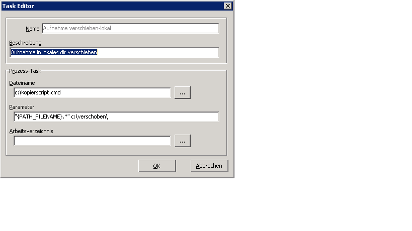

shaupti Posted June 22, 2014 Author Posted June 22, 2014 So heute wieder getestet. Hab es auch mal von platte zu platte versucht also von D nach C und von D nach D ohne Erfolg. Beide Varianten gehen nicht. Was auch echt blöd ist, ist das jedesmal wenn man etwas an den Aufgaben rumprobiert der Service neu gestartet wird, geht das nicht auch anders?
Frank Sommer Posted June 22, 2014 Posted June 22, 2014 (edited) geht das nicht auch anders? Ja, indem man in der Aufagabendefinition ein Script aka Batchprogramm und die erforderlichen Parameter einträgt, und den Rest immer nur im Batchprogramm anpasst. Dann muß der RS nicht immer neu gestartet werden, weil sich in der Aufgabendefinition nichts andert - nur im Script. Z.B.: Dateiname: c:\kopierscript.cmd Parameter: "{PATH_FILENAME}.*" \\NASCA6F22\Multimedia\TV-EINGANG-NAS\ Und im Script kopierscript.cmd steht dann etwas wie: "C:\Program Files\TeraCopy\TeraCopy.exe" Copy %1 %2>>c:\kopierscript.log 2>&1 (kein! Leerzeichen zwischen "2" und ">>") BTW: Etwas mehr Informationen zu "geht nicht" sind hilfreich. Edited June 22, 2014 by Frank Sommer
shaupti Posted June 22, 2014 Author Posted June 22, 2014 (edited) Z.B.: Dateiname: c:\kopierscript.cmd Parameter: "{PATH_FILENAME}.*" \\NASCA6F22\Multimedia\TV-EINGANG-NAS\ Und im Script kopierscript.cmd steht dann etwas wie: "C:\Program Files\TeraCopy\TeraCopy.exe" Copy %1 %2>>c:\kopierscript.log 2>&1 (kein! Leerzeichen zwischen "2" und ">>") BTW: Etwas mehr Informationen zu "geht nicht" sind hilfreich. Jetzt sieht das Script schon ganz anders aus. Was für Infos? Ich kann nur sagen was ich sehe: Einstellungen werden in den Aufgaben gemacht, gespeichert (ok gedrückt) dann wieder ok dann startet der Service neu. Dann programmiere ich einen timer der in 5min startet und 5min lang läuft - ohne vor- und nachlauf. Dann beobachte ich wie der timer startet und sich beendet und danach die Aufgabe startet mit einer Dauer von 1min. Also Start Aufgabe 22.04 ende 22.05. Nachdem die Endzeit erreicht ist, ist die Aufgabe immer noch da. Ich sehe im Taskmanager keinen Prozess der zusätzlich startet, keine Belastung von CPU, lan oder Festplatten zugriff. In dem Ordner wo die Datei reinkopiert/verschoben werden soll taucht keine neue Datei auf. Und die Aufgabe ist immer noch aktiv...... Bis zu dem Zeitpunkt wo ich den recservice neu starte, dann ist die Aufgabe in der Timer übersicht weg. Ich habe alle Varianten probiert, mit den " " ohne die; mit dem \ am ende oder ohne; unterschiedliche Pfade; ebenfalls nochmal die rechte kontrolliert. Mehr fällt mir nicht mehr ein, das war jetzt die Beschreibung was ich gemacht habe und was ich gesehen habe. Edited June 22, 2014 by shaupti
Frank Sommer Posted June 22, 2014 Posted June 22, 2014 ... dann mach doch mal einen Screenshot der kompletten Timerkonfiguration für die Aufnahme und stelle den hier rein.
shaupti Posted June 22, 2014 Author Posted June 22, 2014 (edited) Edit: Also er macht das gleiche.... Der Prozess Timer läuft und läuft und läuft..... die log wurde erstellt ist aber leer Edited June 23, 2014 by shaupti
