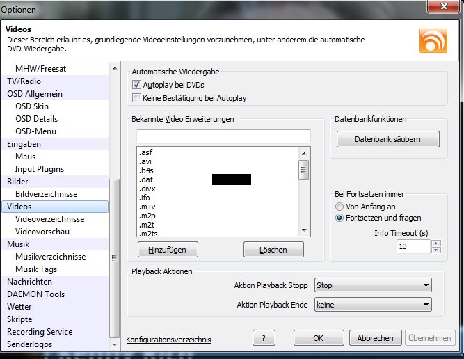

Hallo zusammen,
Ich bin gestern von der 5.2.8 auf die 5.3.1 umgestiegen und habe seitdem ein anderes Verhalten wenn ich die Wiedergabe einer Aufnahme beende (also Stop drücke). Bisher wurde dann immer der vor der Wiedergabe zuletzt gewählte TV-Sender getunt und wiedergegeben. Seit der 5.3.1 sehe ich dann nur ein schwarzes Bild. Kann ich das irgendwo einstellen um wieder das alte Verhalten zu haben?
Ralph
Optionen > Video > Aktion bei .. > LastChannel
Manchmal sind Lösungen so einfach, dass man sich fragt warum man's nicht selber gefunden hat .
Danke für die schnelle Info ... funzt ...
Ähm, wir sprechen doch von DVBViewer Version 5.3.1, oder ?
Ich kann einen solchen Eintrag bei mir nicht finden ...
MfG ChrisProg
ja, aber warum die Option bei dir anders übersetzt ist darfst du mich nicht fragen:
