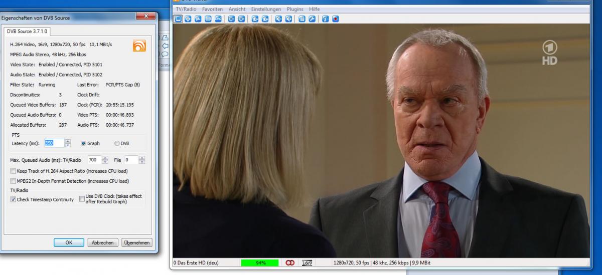

earth.user Posted June 15, 2014 Posted June 15, 2014 Hallo, mindestens seit heute habe ich Probleme Das Erste HD und EinsFestival HD zu empfangen. Die ruckeln wie verrückt, es gibt immer wieder Verbindungsabbrüche. Alle anderen Sender wie ZDF HD & Co. laufen dagegen problemlos. Ist das ein lokales technisches Problem bei mir oder bei denen? Oder hat sich die Schüssel beim letzten Sturm verdreht? Kann mand as irgendwie testen? Von SAT-Recievern sind mir die beiden Balken Qualität und Signal bekannt, die finde ich im DVBViewer nicht ... kann mir irgendjemand helfen wie ich am besten zur Fehlerdiagnose vorgehe? Danke!!! Quote
dbraner Posted June 16, 2014 Posted June 16, 2014 Also bei mir ruckelts nicht. Insofern kein Problem von ARD. Das kann an vielen Dingen liegen. Schau Dir mal beim Ersten die DVBSource Statistiken an (Ansicht->Filter). Gibt es da Discontinues oder andere Fehler (graph too late)? Für weitere Diagnosen wäre auch eine support.zip hilfreich. Quote
earth.user Posted June 16, 2014 Author Posted June 16, 2014 komischerweise war es eben nicht so schlimm wie gestern ... discontinues sind vorhanden ... support.zip Quote

getilus Posted September 15, 2014 Posted September 15, 2014 Hallo, die Discontinues kommen von schlechtem Empfang. Bitte vor weiterer Fehlersuche im DVBV erst die SAT-Anlage (Schüssel -> LNB -> Verkabelung -> Multischalter (wenn vorhanden) -> Anschlussdosen -> Anschlusskabel zur TV-Karte -> TV-Karte selbst) überprüfen. Anschließend Suchfunktion hier im Forum nutzen: Stichwort: "Diskontinues" ( ) . Hier gibt's massig Threads zu...... Gruß Quote

earth.user Posted September 17, 2014 Author Posted September 17, 2014 Also: Mein SAT-Meßgerät zeigt bei der Schüssel an, dass diese nicht mit Vollanschlag ankommt. Eventuell hat sich die Schüssel etwas gedreht ... ich habe daraufhin mal eine andere DVB-S2 Karte eingebaut, da lief dann ARD HD und arte HD problemlos. Also wieder die alte eingebaut und einen Inline Blockverstärker vorgeschaltet (20cm vor der Karte) und schwubs ging es auch da ... ich vermute, dass die Hauppauge Nova DVB-S2 Karte auf Störungen empfindlich reagiert und einen nicht so empfindlichen Tuner eingebaut hat. Mit dem Verstärker klappt es aber nun. Am Wochenende gehe ich eventuell an die Antenne und dreh die etwas ... Quote
