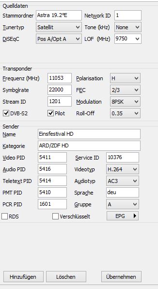

Habe nun den Effekt, daß Einsfestival auf der neuen Frequenz kein EPG mitbringt. Hat jemand eine Idee, woran das liegen kann und wie sich dies lösen lässt ? Vielen Dank !!
Anbei die Kanaldaten aus DVBViewer..
#2: OK, nach dem 5. (!!!) Sendersuchlauf hat es sich -oh Wunder- erledugt..

Mit dem suchlauf habe ich ja schon viel erlebt, aber wie du dieses ufo mit einem suchlauf hingekriegt hast, solltest du erklären :D ..guck mal auf die PCR. Die stream_id stimmt auch nicht und pilot kriegt man nicht mit dem suchlauf.
