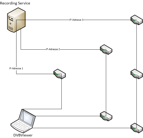

Erklärung:
Bild Links: gepeicherte Konfiguration, der Klient ist ebenfalls im Netz "0"
Bild Mitte: nach Klick auf den aufgelisteten Server, wird die falsche Adresse "17" eingetragen
Bild Rechts: Screenshot des RS Status mit den drei konfigurierten Adressen.
Inwiefern falsch? Irgendwo muss die doch herkommen.
Ja klar, von der UPnP Ankündigung.
Der RS sendet sie (korrekterweise) auf alle konfigurierten IP Adressen aus.
Die Netze sind natürlich über Router/Gateways miteinander verbunden. Also kommt das "Echo" des 17er Netzes auch bei 0 und 1 vorbei. Deshalb habe ich normalerweise 3 Einträge.
Du (bzw. das Programm) nimmt jetzt aber immer kritiklos die erste Antwort, das ist dann mehr oder minder Zufall, welcher gerade als erster wieder eintrifft.
Je nach Konfiguration der Router geht es dann sogar noch "irgendwie", 17 z.B ist ne Fritzbox, der kann man die statischen Routen beibringen, also werden die Pakete weitergeleitet. bei 1 ist so ein doofer ALICE Dsl Router, der kann das nicht, die Pakete würden dann im Nirwana enden.
Aber selbst wenn es bei 17 "irgendwie geht", der Paketverlauf ist dann sehr suboptimal. Der Anwender merkt zwar nichts, aber die Pakete flutschen doch erstmal im LAN hin und her, bis er ein Bild zu sehen bekommt.
Bei der richtigen Adresse (hier: "0") würde alles im lokalen Kabel bleiben und direkt zugestellt.
(Dieses Beispiel ist natürlich nur hier gültig, bei anderen LANs würden andere Effekte auftauchen, allerdings bleibt das Grundproblem der fehlerhaften Zuordnung, auch wenn man es manchmal nicht zu spüren bekommt)

Wenn der Klient also eine Liste der Serveradresse erhält, ob über UPnP oder DNS ist egal, MUSS er alle Adressen durch obige Rechnung jagen und beim Auffinden eines lokalen Netzes DIESE Adresse verwenden.
Es ist gewollt, dass man damit die Serveradresse auffindet, die dem jeweiligen Klienten "am nächsten" ist. Dadurch werden Verzögerungen im LAN und sogar eine Überlastung des Standardgateways vermieden.

Falls noch nicht allen Klar ist worum es geht hier mal das so wie ich das Verstanden habe:
Sowohl DVBViewer als auch der RS Nutzen mehrere Netzwerkkarten gleichzeitig und sind mit mehreren Netzen Verbunden.
Der RS ist so Konfiguriert dass er alle Netzwerk Karten Nutzt.
Das heißt der schickt über alle Leitungen hier bin ich Nachrichten raus.
Und der Client sucht sich eine aus um sich mit dem Server zu verbinden (naheliegend wäre die zuletzt empfangene Nachricht da es in vielen Konstellationen die aktuellste sein dürfte).
In den Einstellungen des RS könnte man die Verwendung von einzelnen IP-Adressen deaktivieren. Das ist aber nicht gewünscht.
Da eventuell in jedem Netz ein Client ist der nur in dem einen Netz ist.
Statt dessen (so der Wunsch) soll der Client ermitteln was die Kürzeste Route ist und diese dann verwenden.
Wenn der SAT>IP Standard das nicht vorsieht und die Verwendete Delphi-Bibliotheken nichts in der Richtung anbietet würde ich sagen dass das eine Funktion ist die nur dann wirklich relevant wird wenn es mal eine Enterprise Version vom RS geben sollte.
In Privaten Netzwerken ist es eher selten das ein Client gibt der mit mehreren Netzen Verbunden sein muss.
Wenn die Verbindung über das WLAN schlecht ist und das Notebook per LAN angeschlossen ist macht man das WLAN halt eine weile aus.
