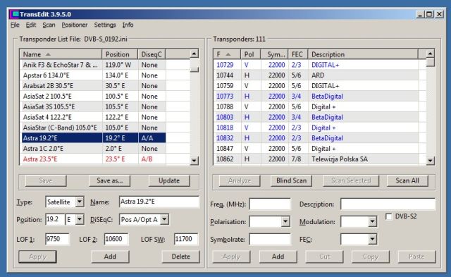

Das beiliegende Bild verdeutlicht vielleicht besser, was mein Problem ist. Wenn ich Transedit starte und, wie von Dir angegeben, versuche Diseqc einzustellen, wird der Transponder rot. Wenn ich dennoch einen Suchlauf starte, bleibt die Liste leer, obwohl sich hier Sender befinden.
..zunächst muss ich @playboy recht geben.
@greydutch, ich weiss nicht genau, wo dein problem liegt. Der screen shot betrifft 19E. Wenn du ein monoblock-lnb hast, ist diseqc A/A für 19E und B/A für 23,5 richtig. Das scheint bei dir ja auch zu stimmen, da du ein paar sender korrekt empfängst. Vielleicht ist dein transponder.ini veraltet. Dann gilt das, was @playboy geschrieben hat.
Ich habe dir eine ganz frische liste zusammengestellt. 0235.ini gehört in Transponders im konfigurationsverzeichnis. Mit dem senderlisteneditor kannst die senderliste Astra @ 23.5°E_Channels.ini importieren. Am besten die alte root vorher löschen. Die kanäle von CD sind unter M7 Group zu finden.
Astra @ 23.5°E.zip
Du meinst der Sat wird rot, das ist richtig, sobald da veränderungen gemacht werden wirds rot und man drückt einfach auf save und gut. mach mal n Bild von 23° Suchlauf so wie das Bild hier vom Astra 19°
