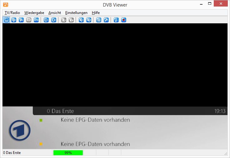

Außerdem ein Screenshot nach dem Start des DVBViewers.

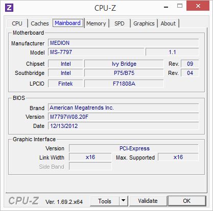

habe noch die Infos des Motherboards angehängt.
Müßten jetzt alle wichtigen Infos vorhanden sein.
