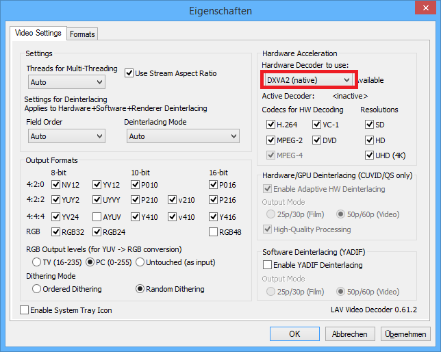

Leider gehöre ich nicht zur AMD bzw. ATI-Fraktion, aber hast Du bei LAV Video "Hardware Acceleration" DXVA2 aktiviert?
Wie sieht es mit dem MS-Codec bei H264 aus? Ich habe auf meinen Nvidia und Intel Grafikkarten ganz gute Erfahrungen damit gemacht und es kann durchaus eine Alternative sein...

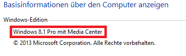

Mir ist aber aufgefallen, dass Du den MS-Codec bei MPEG eingestellt hast, der ist bei Win 8.x Pro aber nur mit dem separat erhältlichen Feature "Mediacenter" verfügbar!
LAV Video auf DXVA2 geändert -> keine Verbesserung
MS-Codec verändert ebenfalls nichts.
Mediacenter ist installiert
