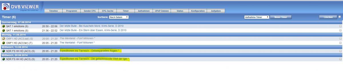

Ich hoffe dich richtig verstanden zu haben, der Aufnahme Titel sollte bei deinen Beispiel so aussehen:
Expedition ins Tiereich - Ostseeparadies Rügen
Expedition ins Tiereich - Die geheimnissvolle Welt der Igel
Da du scheinbar viel aufnimmst, hast du mal den Recording Service in Betracht gezogen?
Mal davon abgesehen das damit die Aufnahme Programmierung viel komfortabler und umfangreicher ist,
geht damit das was du willst (siehe Bild)
http://de.DVBViewer.tv/wiki/Recording_Service
