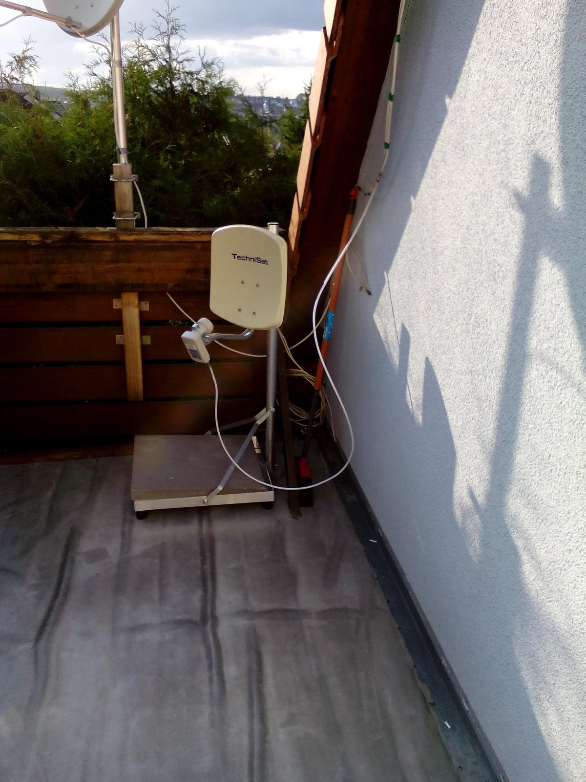

So, Testlauf :)
Das Signal scheint so gut wie das der 60er Baumarkt Schüssel. Jetzt warte ich mal auf das nächste Gewitter.
Ich hab den LNB noch etwas mit dem Satfinder justiert. Gab nochmal fast 1db. Ich hab jetzt TV zwischen 45 und 65% was recht genau 4.5 bis 6.5 db auf dem Satfinder entspricht. Viel verstehe ich von Antennentechnik aber nicht. Zur S-3200 mit CI hab ich noch meine alte S-1500 ohne CI gesteckt. Gewitter gabs noch keines, aber Starkregen welcher absolut kein Probem ist. Fuer den Totalausfall habe ich noch DVB-T oder ein Buch zum lesen :P
Ich glaube man kann die 33er Schuessel fuer Astra 19.2 Ost empfehlen.
