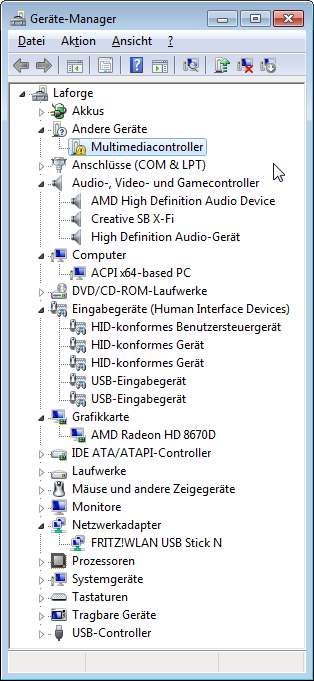

halgrunt Posted August 11, 2014 Posted August 11, 2014 Moinsens! Seit 2 Tagen versuche ich, diese Karte zum Laufen zu bringen, aber weder Google noch gutes Zureden haben bislang gefruchtet. Ich komme über "Multimediacontroller" im Geräte-Manager nicht hinaus. Also, was hab ich denn so gemacht... Die Karte lief lange Zeit (schon ein paar Jahre) in einem XP-System soweit absolut problemlos. Da ich mit einem anderen Board in einem Arcade-Cabinet irgendein USB-Problem habe, dachte ich mir so: "Tausch doch mal die Boards zwischen dem Multimedia- und dem Arcade-PC. Dann kannste gleich mal vom ollen XP auf Win7 hochgehen." Boards getauscht, geärgert, daß ich Grafik- und Soundkarte in dem Board nicht mehr nebeneinander einstecken kann, Win7 installiert, den ganzen Tag mit Updates verbracht, Grafik über onboard akzeptiert, digitalen Sound über SB X-FI erfreut gehört und dann zum DVBViewer vorgedrungen... Nix is! Treiber von TechniSat nur über Google direkt gefunden, auf der Homepage findet man unter "PC-Produkte" nur noch "Sat" und "Zubehör" - allerdings über "Downloads" und dann über's Suche-Fenster wird man noch fündig. Aber die Installation verlief von "gar nicht" über "holperig" bis maximal "unvollständig". Teilweise meckert die Software, daß "erst der Treiber installiert" sein soll. Dann meckert die Treiber-Installation auch gerne mal, daß "dieses Betriebssystem nicht unterstützt" wird. Und wenn's dann mal durchläuft, ist nach 2x Neustart des Rechner... nix besser als vorher. Ich hab nach langem Stöbern dann auch mal meine alte CD wiedergefunden. Aber von der geht schon mal gleich gar nix. Ich bin also auf den Download angewiesen. Und der Status jetzt: a: Ich habe einen "Multimediacontroller" in der Systemsteuerung - Jeder Versuch, dort einen Treiber zu installieren, war bislang erfolglos. Die Angabe des Treiber-Verzeichnisses (auch der Stamm-Ordner) endet immer mit "keine Treiber gefunden". Auch der manuelle Versuch, die .inf mit der rechten Maustaste zu installieren, scheitert. b: Nach vermeintlich abgeschlossener Installation habe ich im Start-Menü einen leeren Ordner "TechniSat DVB" sowie einen Ordner "DVBViewer TE2". (Einen Ordner "TechniSat PVR" hat's wohl mal aus der alten Version von der CD geschafft. Den Ordner "DVBViewer" mit der Pro-Version habe ich ebenfalls.) Ich bin knapp davor, das Ding in die Ecke zu kloppen. Hab mir heute eh schon 'nen Hauppauge USB-Stick bestellt. Aber andererseits... will ich das Ding eigentlich doch gerne noch zum Laufen bringen. Jemand noch eine Idee, wie ich da voran kommen könnte? Gruß, Michael Quote
dvbviewer-user-v51 Posted August 12, 2014 Posted August 12, 2014 Also wenn Du die Treiber von hier https://www.technisat.com/de_DE/CableStar-HD-2/352-6922-1631/ unter Downloads meinst: Was passiert denn bzw. was wird denn ganz konkret angezeigt wenn Du die zip-Datei entpackst und dann die darin befindliche start.exe ausführst? (Bei mir funktionierte die Karte unter Win7, 8, und jetzt 8.1 gut, habe aber auch gelesen, das einige Schwierigkeiten haben die CableStarHD2 zum Laufen zu bekommen.) Nur so noch geraten: man könnte im BIOS des PCs mal nach evtl. PCI-Einstellungen sehen, ob da was faul ist, ansonsten scheint es ja fast so, als wäre der im Gerätemanager aufgeführte Multimediacontroller ein anderes Gerät als die CableStar. Quote

halgrunt Posted August 12, 2014 Author Posted August 12, 2014 hier noch eine gefundene Installationsablaufbeschreibung für Windows 7 Home Premium 32bit: http://www.tomshardware.de/foren/244305-69-installation-technisat-cablestar-Windows (1. Eintrag von mrphlox - auf "Alles lesen" klicken) Auf diesen Artikel wird in ca. 183 (grob geschätzt) anderen Foren ebenfalls immer wieder verwiesen. Einzig: Es funktioniert eben nicht. Über den "Multimediacontroller" komme ich nicht hinaus. Ich kriege auch keine "2 Meldungen", wie dort beschrieben, sondern nur die eine, daß eben kein Treiber gefunden wurde. Gruß, Michael Quote
halgrunt Posted August 12, 2014 Author Posted August 12, 2014 Was passiert denn bzw. was wird denn ganz konkret angezeigt wenn Du die zip-Datei entpackst und dann die darin befindliche start.exe ausführst? Ja, genau diese Treiber meine ich. Ok, Fotostrecke... ;-) a: Die Treiber von der CD http://miriki.com/bilder/technisat/01_treiber_cd/01_skystar_2_TV_neue_version.png http://miriki.com/bilder/technisat/01_treiber_cd/02_waehlen_sie_eine_setup_sprache_aus.png http://miriki.com/bilder/technisat/01_treiber_cd/03_installshield_wizard.png http://miriki.com/bilder/technisat/01_treiber_cd/04_warnung.png b: Die Treiber aus dem Download, erste Stufe "De-Installation" http://miriki.com/bilder/technisat/02_download_treiber_1_deinstallation/01_dvb_pc_tv_star.png http://miriki.com/bilder/technisat/02_download_treiber_1_deinstallation/02_dvb_pc_tv_star_installshield_wizard.png http://miriki.com/bilder/technisat/02_download_treiber_1_deinstallation/03_deinstallation_bestaetigen.png http://miriki.com/bilder/technisat/02_download_treiber_1_deinstallation/04_technisat_dvb_pc_tv_star_setup.png http://miriki.com/bilder/technisat/02_download_treiber_1_deinstallation/05_technisat_dvb_pc_tv_star_setup.png c: zweite Stufe "Installation" nach Neustart http://miriki.com/bilder/technisat/03_download_treiber_2_installation/01_dvb_pc_tv_star_installshield_wizard.png http://miriki.com/bilder/technisat/03_download_treiber_2_installation/02_dvb_pc_tv_star_installshield_wizard.png http://miriki.com/bilder/technisat/03_download_treiber_2_installation/03_technisat_dvb_pc_tv_star_setup.png http://miriki.com/bilder/technisat/03_download_treiber_2_installation/04_technisat_dvb_pc_tv_star_setup.png http://miriki.com/bilder/technisat/03_download_treiber_2_installation/05_technisat_dvb_pc_tv_star_setup.png http://miriki.com/bilder/technisat/03_download_treiber_2_installation/06_technisat_dvb_pc_tv_star_setup.png http://miriki.com/bilder/technisat/03_download_treiber_2_installation/07_technisat_dvb_pc_tv_star_setup.png http://miriki.com/bilder/technisat/03_download_treiber_2_installation/08_technisat_dvb_pc_tv_star_setup.png http://miriki.com/bilder/technisat/03_download_treiber_2_installation/09_setup_dvbviewer_te2.png http://miriki.com/bilder/technisat/03_download_treiber_2_installation/10_technisat_dvb_pc_tv_star_setup.png d: Und der Effekt des Ganzen: http://miriki.com/bilder/technisat/04_zusaetzliche_informationen/01_geraete_manager.png http://miriki.com/bilder/technisat/04_zusaetzliche_informationen/02_startmenue.png http://miriki.com/bilder/technisat/04_zusaetzliche_informationen/03_inf_install_1.png http://miriki.com/bilder/technisat/04_zusaetzliche_informationen/04_inf_install_2.png http://miriki.com/bilder/technisat/04_zusaetzliche_informationen/05_mtsbda.png Nur so noch geraten: man könnte im BIOS des PCs mal nach evtl. PCI-Einstellungen sehen, ob da was faul ist, Im BIOS ist nicht viel am PCI zu drehen, aber ich schau da auch nochmal rein. ansonsten scheint es ja fast so, als wäre der im Gerätemanager aufgeführte Multimediacontroller ein anderes Gerät als die CableStar. Die Karte muß der MMC sein. Ich hab eben SB und CS ausgebaut und der MMC war weg. SB wieder rein, MMC blieb weg, CS auch wieder rein, MMC wieder da. Entgegen des (alten) Handbuchs auf der CD wird die Karte eben nicht als Netzwerkkarte im Geräte-Manager angezeigt. Gruß, Michael Quote

thkreg Posted August 13, 2014 Posted August 13, 2014 (edited) Gehe auf die Seite https://www.technisat.com/de_DE/Downloads/352-515/?productID=1631 dort die SOFT_SkyStar-HD2_Cablestar-HD2.zip herunterladen ist aktuell vom 08.07.2014 Die Zip-Datei entpacken Dann in den Gerätemanager auf Multimediacontroler rechtsclick Treibersoftware aktualisieren Danach den unteren Punkt nehmen " Auf dem Computer nach Treibersoftware suchen" Im nächsten Fenster auf durchsuchen clicken Danach deinen Pfad auswählen z.B. D:\Users\XXX\Desktop\SOFT_SkyStar-HD2_Cablestar-HD2\Software Treiber\Driver und auf weiter clicken Dann kannst Du zwischen 2 Geraten wählen TechniSat CableStar HD2 TechniSat CableStar HD2(Without HID) ; ohne Fernbedienungstreiber Sollte es nicht funktionieren ist entweder die Karte defekt oder keine Cabelstar HD2 oder Du Hast ein PCI Konflikt dann einen anderen Steckplatz probieren Da ich die Karte selber habe und bei mir funktioniert Sie 1a unter Windows 7 64Bit und auch unter Windows 8.1 64bit Habe gerade mein System neu aufgesetzt P.S. Die Mantis Treiber funktionieren nicht da Technisat das ROM umgelabelt hat Edited August 13, 2014 by thkreg Quote
halgrunt Posted August 13, 2014 Author Posted August 13, 2014 Gehe auf die Seite https://www.technisat.com/de_DE/Downloads/352-515/?productID=1631 dort die SOFT_SkyStar-HD2_Cablestar-HD2.zip herunterladen ist aktuell vom 08.07.2014 Das ist genau der Download, von dem ich die ganze Zeit rede. Und genau der geht nicht. Es wird mir eben kein Gerät angeboten, erst recht nicht zwei davon. Windows sagt einfach lapidar "kein Treiber gefunden" und das war's. Das "aktuell vom 08.07.2014" ist übrigens Augenwischerei. Das einzig Neue in dem Archiv befindet sich im DVBViewer Verzeichnis. Das ganze Treiber-Geraffel ist nach wie vor von 2009. Sollte es nicht funktionieren ist entweder die Karte defekt oder keine Cabelstar HD2 oder Du Hast ein PCI Konflikt dann einen anderen Steckplatz probieren Ich will natürlich nicht völlig ausschließen, daß die Karte beim Ausbau aus dem alten Rechner oder beim Einbau in den neuen irgendwie einen Schlag weg bekommen haben könnte. Aber ich würde das mal als zumindest eher unwahrscheinlich bezeichnen. Ein "TechniSat Das Original - CableStar HD 2" steht zumindest auf dem Karton bzw. der Kartonage, die die 3 einzelnen kleinen Kartons (TV-Karte, CI-Slot, Fernbedienung) zusammenhält. Und ein anderer PCI-Slot fällt leider mangels Alternative auf diesem Board aus. P.S. Die Mantis Treiber funktionieren nicht da Technisat das ROM umgelabelt hat Ich weiß noch nicht, ob "nicht funktionieren" so endgültig stimmt. Ich hab das Archiv "Azurewave Mantis BDA-Driver 1.1.2.700.rar" entpackt und dort mal den Geräte-Manager suchen lassen. Schwupps, hatte ich einen "DTV-DVB Mantis BDA Receiver" im Geräte-Manager. Dazu kam dann noch ein "unbekanntes Gerät", daß sich über das gleiche Treiber-Verzeichnis dann in "AzureWave Mantis BDA HID Device" verwandelte. http://miriki.com/bilder/technisat/05_mantis_bda/01_geraete_manager.png DVBViewer akzeptierte jetzt auch den Receiver in der Hardware-Liste. Nun ist das Ding schon seit über 1/2 h am Sender suchen. Bislang noch nichts gefunden, aber das kann ja noch werden. Ansonsten hab ich noch "DTV-DVB Mantis BDA-Driver 3.1.01.exe" als zweite Alternative. Und die dritte Alternative: Hauppauge 930er Stick, der gerade heute von Amazon eingetroffen ist. Gruß, Michael Quote
