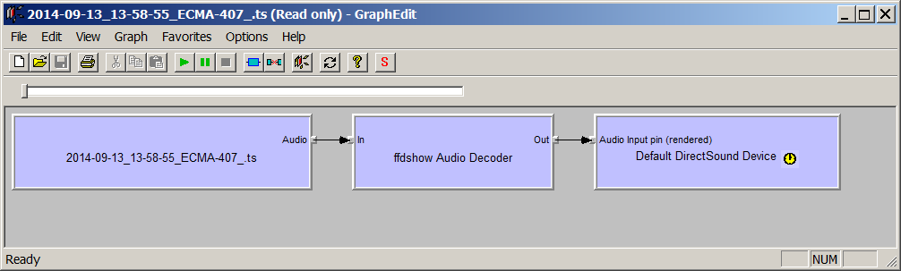

Derrick Posted September 13, 2014 Author Posted September 13, 2014 ..scheint vielleich eher ein problem mit dem source filter zu sein. Wenn ich ECMA-407 aufnehme und dann in graphedit öffne, spielt er sofort. Allerdings mit dem LAV splitter. Quote

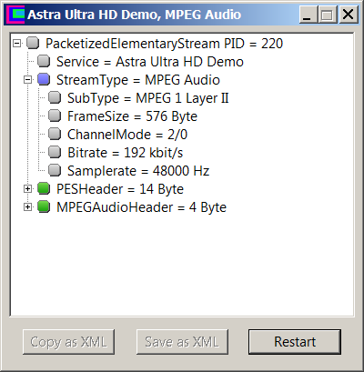

Derrick Posted November 20, 2014 Author Posted November 20, 2014 So war das wohl antireklame. Die zahlreichen logos und einblendungen zusammen mit mickrigen 192kbps layer2-stereoton verstehe ich ja noch. Soll ja kein master für eine BR werden, aber dass der ton dann noch total übersteuert und kaputt überkommt, ist schon eine blamage. Ist auch nicht ganz meine musik, sodass die 25GB nur eine kurze halbwertszeit auf meiner platte haben werden. Die anschaffung neuer hardware (pc/stb und display) wird diese aufnahme nicht erleben Quote

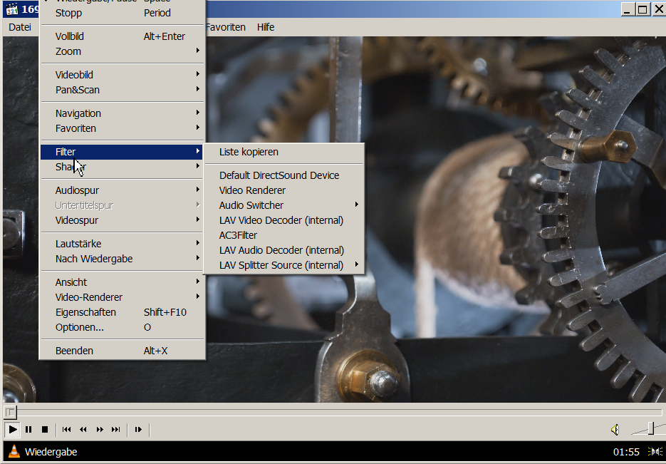

Derrick Posted December 16, 2014 Author Posted December 16, 2014 ..ja, den gibt es seit ein paar tagen. Übrigens habe ich meine HEVC-wiedergabekette geändert. Zwar noch immer nicht ganz flüssig aber keine artefakte oder ähnliches mehr. Wiedergabe erfolgt jetzt mit dem MPC-HC x64. Zur dekodierung werden LAV-filter verwendet. Kann man natürlich auch im DVBV, aber der MPC macht es besser. Liegt vielleicht am LAV-splitter, den man ja auch in den DVBViewer graphen einbauen kann. Trotzdem spielt der MPC gefühlsmässig besser. Live geht über streaming vom RS. Allerdings erkennt der LAV anscheinend nicht den HEVC stream von "Test UHD Forum" auf 23,5E, 11778V. Es wird nur audio wiedergegeben Quote
