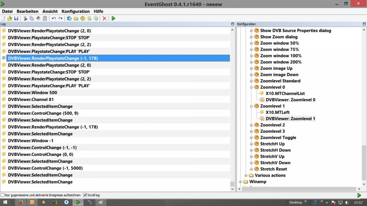

ich habe derzeit meine X10 so eingerichtet das mit 2 Tasten Zoomlevel 0 bzw. Zoomlevel 1 geöffnet wird.
Ich würde das gerne umstellen, das bei 21:9 Filmem ( 16:9 mit Rändern ) Zoomlevel 1 angewendet wird.
Ich weiß das es möglich ist, nur welche Action dafür ist die richtige?
Ich nehme mal an, Du möchtest, dass abhängig vom Seitenverhältnis automatisch das richtige Zoomlevel gewählt wird.
Das könnte sich über die Command.vbs lösen lassen. Setzt aber voraus, dass man entweder per SDK-Funktion oder aus einer Datamanager Variable das Seitenverhältnis auslesen kann. Letztere Variante kannst Du prüfen, indem Du Dir mit dem DVBViewer Spy den Inhalt der Variablen anschaust und prüfst, ob die Info irgendwo drin steht (weiß es leider nicht auswendig).
Ja ich möchte indirekt das Zoomlevel über das Seitenverhältnis ändern, da 21:9 Filme ja ebenfalls in 16:9 ausgestrahlt werden.
Ich würde die alternative mit der Command.Vbs ausschließen und das ganze ausschließlich über Eventghost verwirklichen
Der DVBViewer kann nicht zwischen 16:9 im Original, ausgestrahlt im 16:9 Seitenverhältnis, und 21:9 im Original, ausgestrahlt im 16:9 Seitenverhältnis, unterscheiden.
Eine Bildanalyse, die das Bild auf schwarze Ränder untersucht, gibt es nicht.
Demnach lässt sich das nicht automatisieren.
