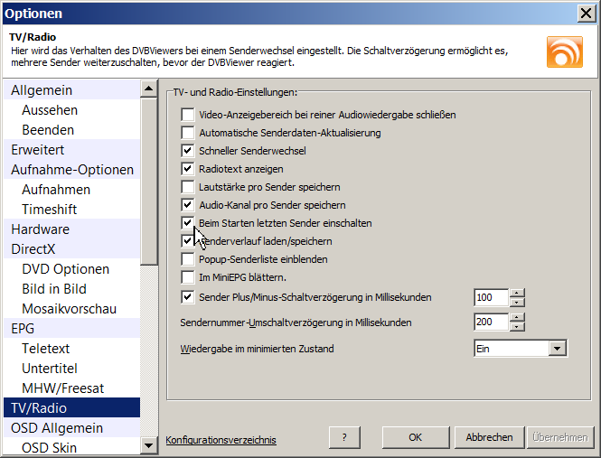

Hallo liebe Gemeinde,
bis jetzt hatte ich den Eindruck, daß bei einem Neustart immer der zuletzt
eingestellte Sender angezeigt wurde. Oder irre ich mich?
Jedenfalls ist jetzt beim Neustarten immer ein Radiosender eingestellt
den ich zwar häufig aber nicht immer höre. Denke ich da falsch? Kann man
das nicht irgendwo festlegen daß der Viewer mit dem letzten Sender startet?
(sorry aber manchmal findet man den Wald vor Bäumen nicht)
thx taranto

Komisch,
funktioniert nicht. Mache mal einen Systemneustart.
Imer noch nicht. Was ist denn da los?
Edited by taranto
Dann klappt wahrscheinlich was mit den schreiben der setup.xml im Konfigurationsverzeichnis nicht mehr.
Die erste Vermutung wäre eine übereifrige Antiviren Lösung die dass sabotiert.
Werden andere Änderungen in den Optionen gespeichert, sind also nach einem Neustart noch gespeichert?

In der Tat,
wenn die Empfindlichkeit in der Benutzerkontensteuerung
bei Win7 auf "hoch" gestellt ist, wird der "vorige Sender" wohl nicht
eingetragen, da dadurch etwas am Sytem verändert würde.
Andererseits fragt win7 auch nicht ob die Änderung genehm ist wie
es bei anderen Änderungen an Dateien gemacht wird.
Dann ist das eben so. :D
Danke für die Beratung.

Dann stimmen vielleicht die Zugriffsrechte nicht. Ich habe auf allen Windows 7 PCs die Benutzerkontensteuerung auf "immer benachrichtigen" gestellt und keine Probleme damit.
Wähle im Startmenü -> Alle Programme -> DVBViewer -> Konfigurationsordner und überprüfe mit einem Rechtsklick auf die Datei setup.xml -> Eigenschaften -> Sicherheit, ob dort "Jeder" die Berechtigung "Ändern" hat.
Meine Freude war wohl tatsächlich verfrüht. :glare:
Jetzt habe ich die setup.xml geändert und nun scheint es zu funktionieren.
Rätselhaft bleibt allerdings wodurch die Einstellung dort verändert wurde. Ich bin mir keiner Schuld bewußt.
