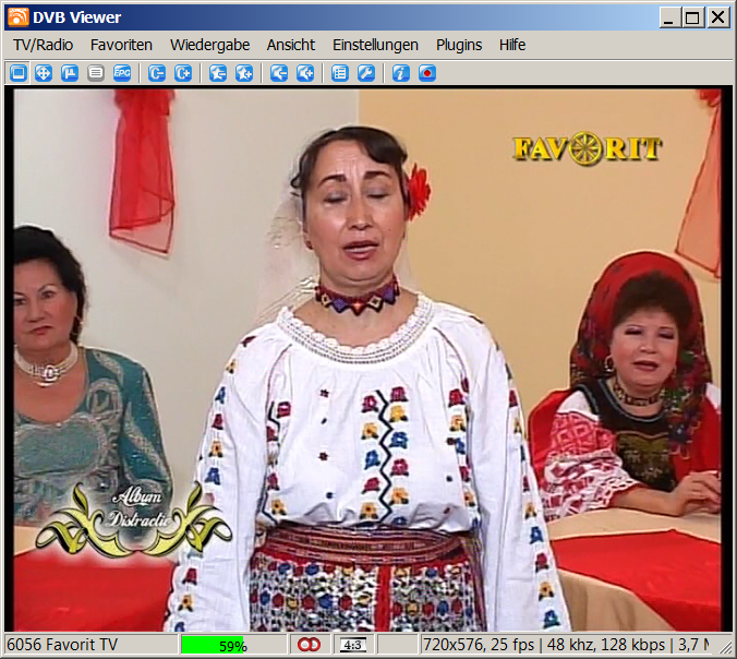

Derrick Posted November 16, 2014 Posted November 16, 2014 ..am directx liegt es nicht, denn sonst wäre zumindest bei der PCR was zu sehen. Es kann nur was bei deinem update schiefgegangen sein. Hier kriege ich jedenfalls dieses krasse programm zu sehen Quote
