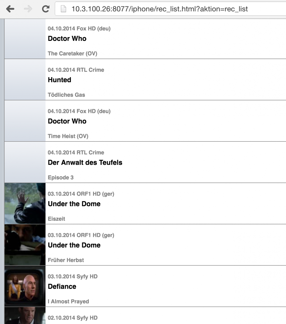

ich möchte noch weitere Informationen zu oben angeführten Problem ergänzen. Wie ich erst jetzt erkannt habe, habe ich bei allen Aufnahmen seit dem 3. Oktober 2014 keine Vorschaubilder mehr. Siehe Foto. Somit ist das Vorschaubild Problem unabhängig von dem Streaming Problem das ich mit den ORF Aufnahmen habe. Wer kann mir sagen warum die Vorschaubilder weg sind? Hängt das möglicherweise mit einer neuen FfMPEG Version zusammen,die ich im Zuge von 1.30 mit installiert habe?

Kann man die Vorschaubilder nachträglich generieren.?Mir fehlen eben jetzt alle seit dem 3. Oktober ?
O. k. ich habe schlussendlich auch das nächste Problem selbst lösen können.
Die Option Vorschaubilder generieren war in der Konfiguration nicht angehakt. Ich habe sie wieder angehakt und in den letzten Tagen sind die fehlenden Vorschaubilder generiert wurden.
Offenbar ist folgendes passiert : Beim Update von 1.29 auf 1.30 ist diese Option in der Konfiguration ohne mein Zutun verändert worden, deshalb gab es ab Oktober käme Vorschaubilder mehr.
Nun sind beide Probleme gelöst.
