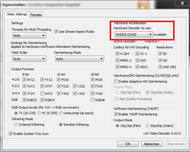

Joshua06 Posted November 28, 2014 Posted November 28, 2014 (edited) Hier wäre noch der Grafiklkartentreiber mal zu erneuern und im LAV Filter auf CUVID stellen (siehe Bild) Gruß Joshua Edited November 28, 2014 by Joshua06 Quote
snoopy99 Posted December 4, 2014 Author Posted December 4, 2014 Update des Grafikkartentreibers brachte keine Besserung. Ebenso die Einstellung im LAV Filter. An der Signalstärke kann es ja eigentlich nicht liegen. Oder? Quote
