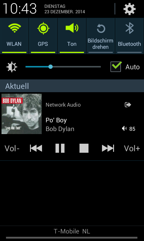

Derrick Posted December 23, 2014 Posted December 23, 2014 Vielleicht sollte man doch besser nach dem grundsatz "DVBViewer bleib bei deinem Leisten" verfahren Das ist die bereitstellung und wiedergabe von DVB. Der zug, um eine komplette UPnP-suite zu implementieren, dürfte abgefahren sein. Es gibt zahllose lösungen (siehe links von @Tjod), die diese aufgaben bereits prima bewältigen. Gerade streame ich von meinem smartphone musik zu meinem upnp-fähigen Denon AVR (network audio) Quote
