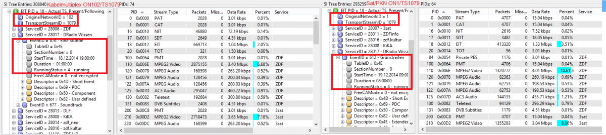

MaxB Posted December 19, 2014 Posted December 19, 2014 Zum EPG kann ich nichts sagen da ich kein DVB-S habe. Ich vermute, er ist Kabel Kunde eines großen Kabelnetzes, denn es scheint ein reines Problem im Kabelmultiplex (ON102/TS1079) zu sein. Betroffen müssten alle Kabelnetze sein, die das ZDF vom Kabelmultiplex bekommen,,, Hintergrund: Bei den Radiosendern "hängt" der Running Status bei einem Event von gestern... Da die Kabelnetze die EPG-Daten transparent durchleiten müssen möge er sich bitte beim ZDF beschweren, die Kabelnetzbetreiber können nix dafür...

GUJ Posted December 19, 2014 Author Posted December 19, 2014 (edited) Erst mal mein Dank an alle, die hier geantwortet haben. Ich habe in meiner Frage leider versäumt, meine Situation genauer zu beschreiben. Ich bin Kunde bei Kabel BW, d.h. es geht um DVB-C. @MaxB hat richtig vermutet. Liebend gerne würde ich mich mit dem ZDF über den Stream unterhalten, aber ohne einen Ansprechpartner dürfte das wie beim Buchbinder Wanninger enden. Hat da jemand mehr Infos, wie man da den richtigen Gesprächspartner findet? Ich könnte mir allerdings auch vorstellen, dass das ZDF seinerseits wieder auf das Deutschlandradio zeigt. Wird sicher spannend. @Tjod: Mit Frage (2) meinte ich folgendes: Um mit dem RS eine Aufnahme zu programmieren, brauche ich einen Eintrag der Sendung im EPG (oder hilfsweise eine andere Sendung) so dass ich in den Aufnahmedialog komme. Dort kann ich dann alles ändern, auch Datum und Uhrzeit der Sendung, Dateiname etc. Nur in der Übersicht der Aufnahmen steht dann der Titel aus dem EPG, also dem Eintrag, von dem aus ich geklickt habe. Nun ist aber heute der EPG zum ersten Mal völlig leer, so dass ich keinen roten Autnahmebutton zum klicken mehr habe. So war es gemeint mit der Frage. Dass ich Sofortaufnahmen jederzeit machen kann, ist klar. Ich mache aber timergesteuerte Aufnahmen, und dazu brauche ich den RS und den beschriebenen Weg über den roten Button - oder? Vielleicht ist die Lösung im Post von @Webturtle zu finden. Ich habe auch bei meinen Versuchen irgendwann mal einen EPG-Search gemacht und etwas gefunden, weiß nicht mehr, was es war, vielleicht war das der besagte "Marktplatz". Wenn sonst nichts hilft, werde ich das nochmal probieren. Gruß GUJ Edited December 19, 2014 by GUJ
MaxB Posted December 19, 2014 Posted December 19, 2014 (edited) Liebend gerne würde ich mich mit dem ZDF über den Stream unterhalten, aber ohne einen Ansprechpartner dürfte das wie beim Buchbinder Wanninger enden. Hat da jemand mehr Infos, wie man da den richtigen Gesprächspartner findet? Ich könnte mir allerdings auch vorstellen, dass das ZDF seinerseits wieder auf das Deutschlandradio zeigt. Wird sicher spannend. Ich dachte Du verfügst über Internet und suchst mal selbst beim ZDF... http://www.zdf.de/kontakt-zum-zdf-21494042.html Edit/Nachtrag: Der Grund warum keine EPG-Daten bei den Radiosendern des ZDF-Bouquets sind sollte inzwischen auch beim Kabelmultiplex behoben sein, einfach mal auf die Sender schalten... Edited December 19, 2014 by MaxB

GUJ Posted December 19, 2014 Author Posted December 19, 2014 Ich dachte Du verfügst über Internet und suchst mal selbst beim ZDF... http://www.zdf.de/kontakt-zum-zdf-21494042.html Na ja, Ironie mal außen vor: das sind genau die Kontakte, bei denen ich den besagten Buchbinder-Wanninger-Effekt erwarte. Natürlich hätte ich so etwas selbst gefunden, nur hatte ich gehofft, dass jemand schon einmal weiter gekommen ist. Trotzdem schönen Dank. Edit/Nachtrag: Der Grund warum keine EPG-Daten bei den Radiosendern des ZDF-Bouquets sind sollte inzwischen auch beim Kabelmultiplex behoben sein, einfach mal auf die Sender schalten... Im Moment ist da immer noch nichts, gähnende Leere, leider.
