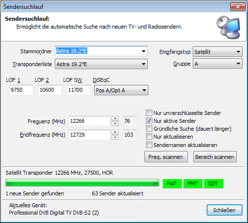

Auch mit dem DVBViewer GE wird er als neu gefunden.
Nach mehrmaligen Suchläufen:
Dieser Sender wird dann gefunden, wenn ich im Suchlauffenster "Nur aktive Sender" NICHT auswähle.

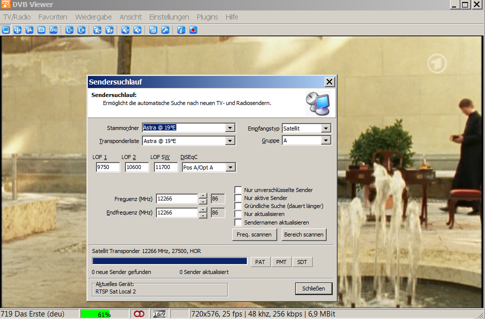

Der interne scanner ist der letzte mist. Abschaffen oder so ändern, dass er brauchbar wird.
Bei mir war der grund, dass im RS nur eine satkarte installiert ist, aber im DVBViewer 2 RTSP devices vorhanden sind (woanders habe ich 2 karten). Der dvbv nimmt das 2. virtuelle device, ohne zu checken, ob da überhaupt was kommen kann.
Ich kann das Problem nicht nachvollziehen:
Wenn es sich um einen Tesbetrieb handelt, war der Sender womöglich zeitweise inaktiv.
