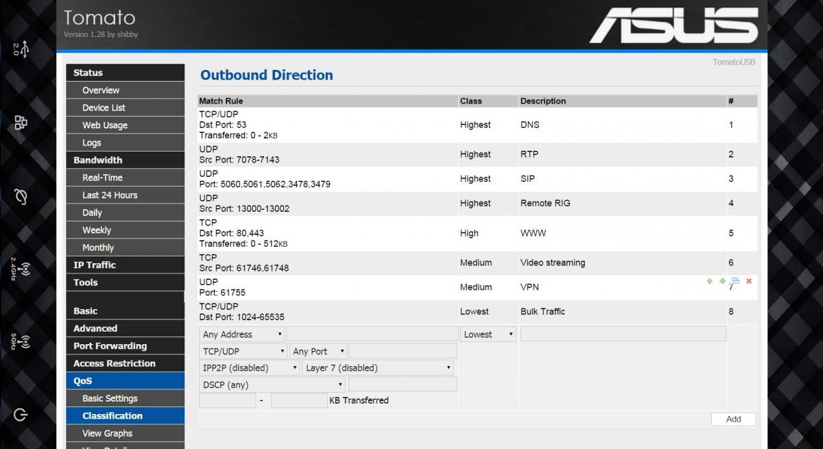

feedzapper Posted July 27, 2015 Author Posted July 27, 2015 Wie siehts denn mit deinen QOS Einstellungen aus ? Der Stream vom Recording Service sollte schon die selbe QOS Priorität haben, wie dein VPN Tunnel. Streame auch über VPN zur Freundin :-) -> OpenVPN UDP,TUN,LZO. Meine Upstream Bandbreite liegt bei ca. 2250 kbit/s Netto (DSL 16000 ANEX J) Durch VOIP und dem VPN Overhead,muss ich da leider noch etwas Luft nach oben lassen :-( Stream läuft mit 1796kbit/s + VPN - liege ich so bei 2000kbit/s. Beide Sachen haben bei mir QOS "MEDIUM" im Router. Die restlichen 250 kbit/s sind für VOIP reserviert mit QOS "HIGHEST" Priority Streame mit folgenden eigenen presets in den ffmpegprefs.ini (egal ob HD oder SD) : [Medium HD/SD Inhalte 1796 kbit] Cmd=-threads {threads} {offset} {realtime} -i "{infile}" -threads {threads} -f flv -vcodec libx264 -bufsize 1668k -b:v 1668k -maxrate 1668k {framerate} -map 0:0 -map 0:1 -vf "yadif=0:-1:1, scale={scalex}:{scaley}" -preset {vpreset} -tune film -profile:v high -level 3.1 -acodec libvo_aacenc -b:a 128k -ac 2 -async 1 -y "{outfile}" maxWidth=1280 maxHeight=720 MimeType=video/x-flv Ext=.flv Bitrate=1796 Streaming Qualität "SLOW" oder "MEDIUM" (je nach Rechner den ich verwende) ......
feedzapper Posted July 27, 2015 Author Posted July 27, 2015 Hier Beispielhaft meine eigene QOS Classification im Router. Wobei der OpenVPN Server Port 61755 nutzt (im Tomato Router !). Zwei Rechner jeweils mit Recording-Service auf Port 61746 + 61748
