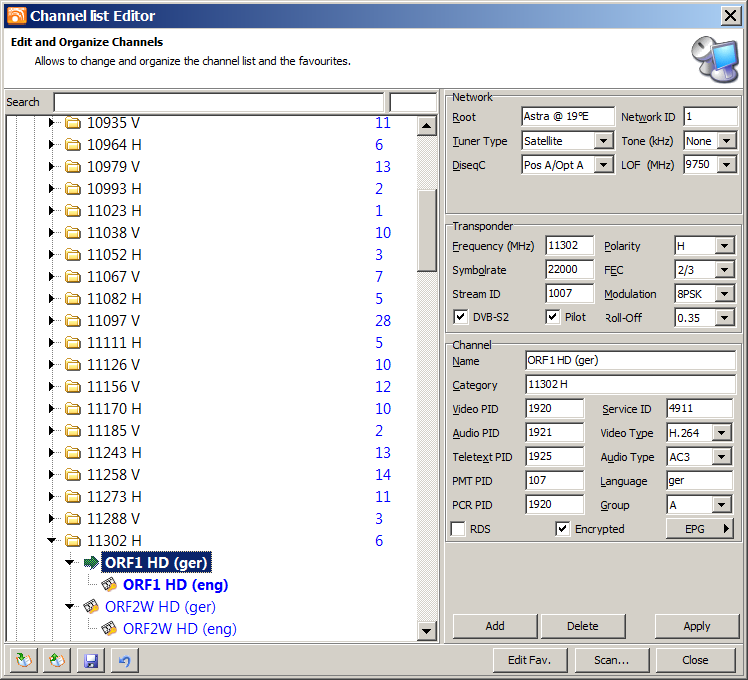

Irgend etwas ist beim ORF1/2 HD über Astra seltsam. Aufgefallen ist mir das vor einiger Zeit als ich den "Hobbit" von ORF1 aufnehmen wollte, die Aufnahme war mit tadellosem Bild aber komplett "lautlos". Ein Test ergab daß live Anschauen von ORF HD mit Ton geht, Aufnehmen (per RS) aber nicht. Da ich selten was von ORF aufnehme kann ich nicht sagen seit wann das Problem besteht, früher ging es auf jeden Fall da ich bei Abwesenheit z.B. die Fomel1-Rennen von ORF1 HD aufnehmen ließ.
Ein Sendersuchlauf mit TransEdit hat nichts gebracht. Mir ist dann aufgefallen daß beim live Schauen von der Audiospur "ORF1 HD (AC3,ger)" die ich im Sendereditor als Haupteintrag nach oben gezogen hatte automatisch zu "ORF1 HD (ger)" gewechselt wird, also ohne AC3 in der Bezeichnung jedoch mit AC3-Ton. Irgendwie merkt der DVBViewer daß diese Tonspur keinen Sinn ergibt und wechselt automatisch, der RS aber nicht. Habe die Senderliste geändert und die Audiovariante ohne AC3 als Hauptspur nach oben gezogen.
..hab deinen beitrag noch mal genauer gelesen. Es scheint, dass deine senderliste nicht korrekt ist. Der Zusatz AC3 kommt in den bezeichnungen der audiospuren nicht (mehr?) vor. Vielleicht fehlt der haken bei "Automatic channel data update"?
Wenn die senderliste nicht stimmt, kann es durchaus vorkommen, dass die aufnahme nicht klappt trotz funktionierender live-wiedergabe, wenn der RS verwendet wird. Der RS verwendet eine kopie der senderliste, sowie sie beim start vom RS aktuell war. Änderungen der in der liste werden erst bei neustart vom RS übernommen. In die falle bin ich auch schon häufiger getappt, weil meine senderliste sich ständig ändert. Wenn im RS allerdings alle audiospuren etc. angehakt sind, sollte die aufnahme meist trotzdem klappen, da dabei die PMT gelesen werden muss. Hier noch ein hoffentlich korrekter shot vom ORF :)
@Derrick: Hab mir mit TransEdit den Transponder angeschaut und verglichen, ich habe in der Senderliste drei Audiovarianten für ORF1/2 HD: "ORF1 HD (ger)", "ORF1 HD (AC3,ger)" und "ORF1 HD (ENG)". TransEdit zeigt nur zwei Spuren wie auf deinem Screenshot, die mit "AC3" in der Bezeichnung (und Audio-PID 1923) existiert offensichtlich nicht mehr. Ausgerechnet diese Variante hatte ich in der Senderliste aber als Default. Die jetzige Einstellung mit der aktuellen Audiospur ist identisch mit deinem Screenshot.
