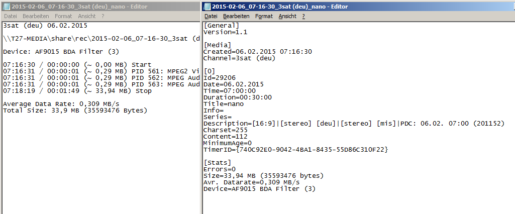

mague Posted February 6, 2015 Posted February 6, 2015 (edited) Benutze das erweiterte Log. Dann hast du zwei Logdateien. In einer steht wie lange die Sendung gedauert hätte und in der anderen wie lange sie wirklich ist. Mit etwas scripting kann man damit die unvollständigen Dateien finden. Hier nano. Hätte 30 Minuten dauern sollen. Die Aufnahme ist aber nur 1:49 Minuten lang. Edited February 6, 2015 by mague
Tjod Posted February 6, 2015 Posted February 6, 2015 Es gibt nur noch das erweiterte Log. Die zweite Datei die du da hast ist die EPG-Info Datei.
LaSalce Posted February 10, 2015 Author Posted February 10, 2015 Ist zwar die EPG info, aber es steht trotzdem drin, wie lange die Aufnahmen hätte sein sollen. Ich werde mir bei Gelegenheit was schreiben, vermutlich nur für den Heimgebrauch, ich scheine ja der einzige mit dem Problem zu sein :-) Danke für die Hilfe, CHR
