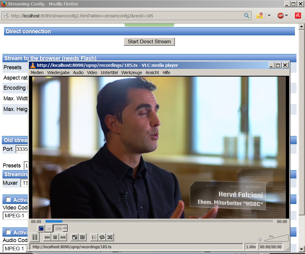

Derrick Posted February 15, 2015 Posted February 15, 2015 Bevor du zu anderen geräten im lan streamst, solltest du es erst mal lokal versuchen. Versuch mal im webinterface eine aufnahme z.b. mit dem vlc (start direct stream) zu öffnen.
