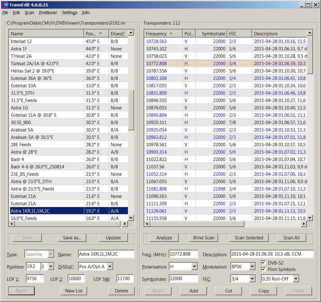

Derrick Posted May 1, 2015 Posted May 1, 2015 Es gibt durchaus anwendungen, die die frequenz in KHz auflösen. In transedit lässt sich das sogar darstellen, allerdings wird es intern nicht verwendet sondern auf MHz gerundet. Quote
