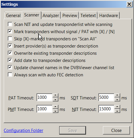

Derrick Posted February 20, 2015 Posted February 20, 2015 ..keine ahnung. Ist jedenfalls merkwürdig. Vielleicht ein knick im kabel, der stehende wellen erzeugt, die zufällig diese frequenz auslöschen? Was ergibt denn ein gesamtscan von astra? Am besten hier einen haken setzten. Dann siehst du gleich alle tranponder ohne ergebnis. Quote
