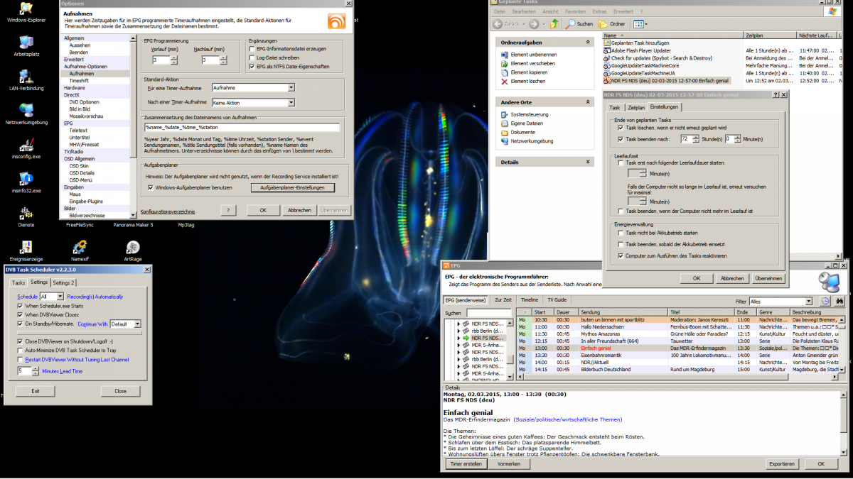

Martin62 Posted March 2, 2015 Posted March 2, 2015 Moin moin, ich habe bisher des öfteren mit dem Programm TV-Browser nebst DVBViewer-plugins geplante Aufnahmen gestartet. Ist aber schon länger her, daher kann ich nicht mehr sagen, warum dies jetzt partout nicht mehr funktioniert. Der PC wacht kurz auf, um sich dann wieder in den standby zu begeben. Über EPG-Fenster den Timer erstellen funktioniert auch nicht, egal ob der DVB-Task-scheduler im tray ist oder auch nicht. Bevor ich jetzt mühselig erkläre, wo ich die Haken gesetzt habe hänge ich einen Bildschirm-snap an, ich hoffe, das ist okay. Bei "settings 2" habe ich zuletzt bei "start before" den Wert 120 eingetragen, in der Annahme, das möglicherweise der Grafiktreiber ein wenig braucht, um "wach" zu werden. Und aktualisiert habe ich den Treiber auch, aber dies brachte alles nichts. Any ideas? Liebe Grüße Martin support.zip Quote

Reiset Posted March 2, 2015 Posted March 2, 2015 (edited) Soviel ich verstanden habe, funktioniert der Task Sceduler nicht mehr mit neuen Versionen vom DVBViewer. Er wird nicht mehr benötigt, die Funktion übernimmt DVBViewer selbst http://www.DVBViewer.tv/forum/topic/54604-scheduler-unter-windows-7/?hl=%2Bdvb+%2Btask+%2Bscheduler#entry407887 Edit: Zumindest ab Vista, ob er mit XP noch funktioniert weis ich nicht Ein Tipp von mir Ich würde aber den Recording Service benutzen http://www.DVBViewer.tv/forum/topic/53982-programm-bei-geplanter-aufnahme-autmatisch-starten-lassen/#entry401866 Da du TV-Browser nutzt, noch einen Tipp http://www.DVBViewer.tv/forum/topic/55874-eigenentwicklung-commandline-interface-windowslinuxwine-fur-den-recording-service/?hl=browser Gruß Reiset Edited March 2, 2015 by Reiset Quote
fschmitt Posted March 2, 2015 Posted March 2, 2015 (edited) 1: Login und Passwort Stimmt den der Username für den Job in der Aufgabenplanung (/rechnername/username), ich musste den Rechnernamen davor setzen. Kann man bei anderen Jobs aber abspicken, was bei "User" drin steht 2: wie von Reiset schon genannt - Recording Service installieren.... ist alles viel einfacher dann und funktioniert besser, konstanter 3. TV-Browser funktioniert mit dem Aufnahmeplugin sehr gut. Das DVBViewer plugin geht bei mir auch nicht mehr (aik) und ist deaktiviert. Ich mache alle meine Programmierungen mit dem TV-Browser.... wenn Du Hilfe brauchst.... Edited March 2, 2015 by fschmitt Quote

Martin62 Posted March 3, 2015 Author Posted March 3, 2015 Hi, ja, ich habe mehrere PC, weil ich des öfteren an alten Möhren rumbastele, aber kein Netzwerk, die anderen PC können via fritzbox ins Internet. Ich habe offensichtlich den recording service nicht richtig verstanden. Wenn es sich so verhält wie Reiset schreibt, ist ja alles in Ordnung. @ fschmitt: Heute habe ich eine Testaufnahme gestartet mit dem alten TV-Browser plugin, das funktioniert dann, wenn man danach in den Ordner mit den geplanten Aufnahmen geht und dem entsprechenden Task noch das Anmeldekennwort verpasst. (rechte Maustaste- Eigenschaften) Rechnername/Benutzer ist bereits eingetragen. Bisschen umständlich, aber immerhin :-) Quote
fschmitt Posted March 3, 2015 Posted March 3, 2015 Das Passwort konnte man doch aber irgendwo fest eintragen.... ah.. genau.... beim Sheduler konnte man das eintragen.... dann hat er die Aufgabe mit dem korrekten User in der Aufgabenverwaltung eingetragen.... ... Oh das würde alles wegfallen, und echt einfacher mit dem Rec-Service funktionieren. Quote
