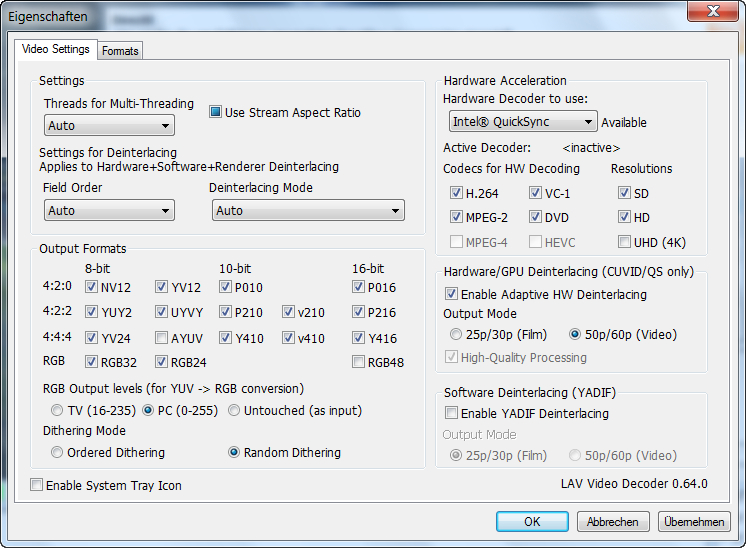

Tjod Posted March 4, 2015 Posted March 4, 2015 Ich bin kein Experte was Hardware Beschleunigung usw. bei ausgefalleneren Formaten angeht. (und kann dir da auch nicht wirklich mit einem Sampel weiterhelfen) Ich würde es mit der aktuellen LAV Version und da mit DxAV native, coppy-back, QuwikSync und none probieren. Außerdem hat der Prozessor vier Kerne da könnte einer bei um die 25% schon komplett ausgelastet sein. Das heißt ein blick auf die Auslastung der einzelnen Kerne würde eventuell nicht schaden. Quote

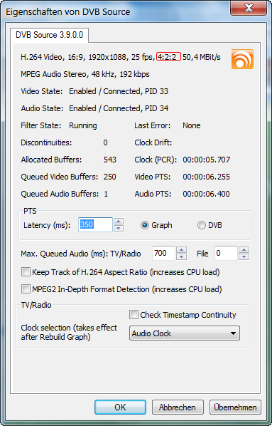

marcello64 Posted March 4, 2015 Author Posted March 4, 2015 Nichts durcheinanderbringen, es geht nicht um 4:2:2. Das läuft doch, wie auch 4:2:0 bis vielleicht 38 - 40 Mbit/s fehlerfrei. Aber alles was anscheinend höher als 40 MBit/s nicht mehr. Einstellungen LAV-Filter im Anhang. Was verstehst du unter Empfangsseite!? Ähnliche Feeds mit den gleicher Chrakteristik und Provider/Uplinker aber mit etwas weniger Datenrate laufen problemlos. - SR 21.000 - 50 MBit/s - starkes Ruckeln und verschachteln nach 5 - 10 Sekunden - SR 19.200 - 40 MBit/s - fast fehlerfrei, nur ab und an stocken - SR 15.000 - 27 MBit/s - komplett fehlerfrei Ich lade noch einmal morgen ein längeres Stück hoch. Quote

marcello64 Posted March 4, 2015 Author Posted March 4, 2015 Für solche Feeds nutze ich nur die TBS-6983; die Prof hatte ich nur so erwähnt. @Tjod, überleg' doch mal selber ... es kann doch nicht am Signal(eingang) liegen. Ich schrieb doch, dass ähnliche Feeds mit niedrigerer Rate fehlerfrei funktionieren. Der Spiegel ist mehr als groß, das LNB und das Kabel auch okay. BER=0 etc. Ich lade eine neue Datei hoch, da ist der Übergang von fehlerfrei zu fehlerhaft mit leicht absackender Datenrate zu sehen ... ebenso wie zu Beginn der Wiedergabe Missing auf "0" steht und mit den einsetzenden Artefakten logischerweise die Anzahl der fehlenden Pakete in die Höhe schnellt. Horst, was meinst du genau mit "analyzer von transedit mit direkter hardwareanbindung anschauen". TE und Analyzer ist klar, aber direkte Hardwareanbiendung? Was mich etwas irritiert ist die Tatsache, dass es Leute gibt (nicht hier), die behaupten solche Feeds mit minder potenteren Karten des gleichen Herstelles perfekt empfangen zu können. Meine Frage ist: scheitert es an der Onboard-Grafik? Und behebt eine zeitgemäße Grafikkarte das Problem? http://www.share-online.biz/dl/X9PANPKN4P 80 MB Quote
Tjod Posted March 4, 2015 Posted March 4, 2015 In TransEdit 4.x kannst du ein RTSP Device anlegen und den auch als RS Client betreiben. Wodurch weitere Fehlerquellen entstehen. das meint Derrick Und bei der Aufnahme geht der Anfang ohne probleme. Aber nach ein paar Sekunden Fangen Bildstörungen an die aber auch diesmal wieder an Fehlern in der Aufnahmedatei liegen. Das heißt irgendwas hat dem Datenstrom gestört bevor sie in der Datei gelandet sind oder an die Decoder und die Grafikkarte weitergereicht werden konnten. Hast du die Aufnahme ohne wiedergebe gemacht? Wenn ja kann deine Grafikkarte und auch der eingestellte Decoder einerlei Einfluss auf die Aufnahme haben. Der DVBViewer schreibt die Daten weitgehend so wie sie vom TV Karten Treiber kommen einfach in die Datei. Eventuell solltest du mal im Handbuch zum Mainbord gucken mit welchen Komponenten sich die PCIe Schnittelle in der die TV Karte steckt die Ressourcen teilt. Beginn der Wiedergabe Missing auf "0" steht und mit den einsetzenden Artefakten logischerweise die Anzahl der fehlenden Pakete in die Höhe schnellt. Ich hoffe es ist jetzt klar, die Ursache für die Artefakten sind die Fehler im Datenstrom und nicht umgekehrt. Quote

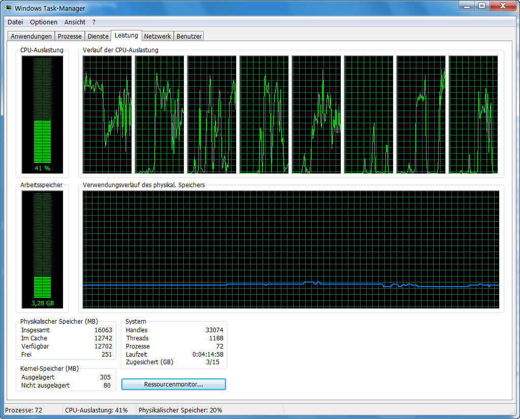

marcello64 Posted March 5, 2015 Author Posted March 5, 2015 Du willst damit also sagen, es kann nicht an der Intel HD Grafik liegen. Hmm. Aber das es einen direkten Zusammenhang mit der jeweiligen Datenrate gibt ist schon klar, oder? Die Aufnahme habe ich natürlich mit Wiedergabe gemacht, wusste garnicht, dass es ohne geht. Du meinst sicherlich mit ohne Wiedergabe die Pause-Taste und das Abspielen der Timeshift-Aufnahme oder wie soll das gehen? Die Systemauslastung schwankt logischerweise. Nebenbei laufen auch noch ein paar andere Sachen, aber nichts Rechenintensives. Quote

marcello64 Posted March 5, 2015 Author Posted March 5, 2015 Horst, ich habe doch alles an Daten geliefert inkl. einer ausführlichen Fehlerbeschreibung und jetzt noch einer Beispieldatei. Ich vermute, entgegen Tjod, dass es doch an dem zu langsamen Grafikchip zumindest liegen könnte. Dass die Intel-Grafik HD 4600 oder andere Hardware nach einer gewissen Zeit aus Überlastungsgründen runter getaktet wird ist nicht möglich? 5 - 15 Sekunden läuft es glatt und dann nicht mehr… In Frage kommt meiner bescheidenen Meinung nach ebenfalls noch Codec-Inkompatibilität. Die Feeds kommen meistens von BT (British Telekom) und die haben ein gewisses Profil. Einige Charakteristika nennen sich BT.709. http://www.itwissen.info/definition/lexikon/BT-709-ITU-R-BT-709.html Stutzig macht nach wie vor allem das Auftreten der Fehler erst ab 40 MBit/s. Die Einstellungen sind bei niedrigerer Datenrate haargenau die gleichen und da läuft es. Ich weiß @Tjod, dass spricht gegen deine Vermutungen, aber trotzdem im Hinterkopf behalten. Es könnte etwas bis jetzt noch nicht Vermutetes im PC stören etc. Dem gegenüber steht das einwandfreie Funktionieren mit etwas niedrigeren Datenraten. Testweise Übertakten wollte ich bis jetzt die Grafik nicht, wäre aber kurzzeitig vielleicht einen Versuch wert. support.zip Encoder 1.html Quote
