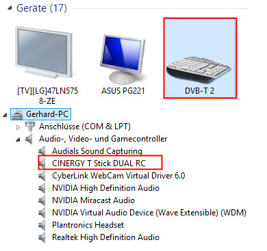

Wird der DVB-T Stick in der Systemsteuerung > Geräte-Manager (Audio- Video -...) ohne irgend eine Fehlermeldung (gelbes ! oder so) angezeigt?
Wenn ja, unter Optionen > Hardware zur Sicherheit mal auf "Geräte suchen" klicken.

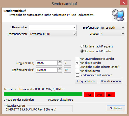

vielen Dank für die schnelle Antwort. Ich habe einmal ein paar Screenshots gemacht.
Und natürlich auch die support.zip erstellt. Vielleicht hilft das etwas weiter. Es sind einfach keine Sender zu finden.

Da sehe ich jetzt grade nicht auffälliges aber der DVBViewer wurde nicht im Debug Mode gestartet daher fehlt das DVBViewer.log was eventuell noch hinweise enthalten kann.
Außerdem verwendest du nicht die aktuelle Version DVBViewer 5.3.2 aber dass sollte nichts mit dem Problem zutun haben.
ich habe jetzt die Version DVBViewer PRO 5.3.2 installiert. Aber wie du schon sagtest, hat sich an der Situation nichts geändert. Was den Debug Mode angeht, habe ich ihn schon vorher gestartet. Ich habe eigenartigerweise bei der Suche gleich 3 Links gefunden. Wobei ich aber glaube, dass es egal ist, welche ich verwende.
Der Link beinhaltet auf jeden Fall: "C:\Program Files (x86)\DVBViewer\DVBViewer.exe" -debug -vanilla -osddebug
Vielleicht kommt jetzt etwas mehr Licht zur Problemlösung. Ich habe als Virenscanner den BitDefender Internet Security im Einsatz. Kann das ev. damit zusammen hängen, obwohl ich den gleiche Scanner auch unter der Windows 8.1 Pro 32bit verwendet habe. Und dort ging bekanntlicherweise bei mir ja der DVBViewer ohne Probleme.
Hasst du im Debug Mode wirklich einen Sendersuchlauf gemacht?
Für mich sieht das im log so aus als wurde der DVBViewer nur kurz gestartet und direkt danach das support.zip erstellt.
