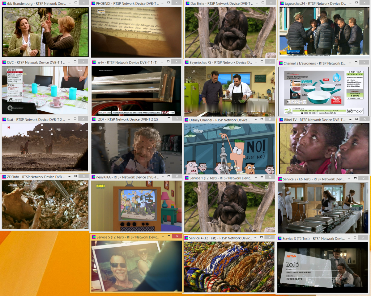

Wenn es dir um mal viele Fester zum ausprobieren geht wäre TransEdit 4.1.0 Beta (Mitgliederbereich) eine Möglichkeit.
Die Version unterstützt RTSP devices (vier Stück unter Stettings > Hardware erstellen). Und wenn du unter Stettings > General > Open in a new window if Posible: bei Preview einen haken Setzt kannst du mehrere Vorschaufenster öffne.
Dann Transponderliste auswählen > einen Transponder > Analyse und bei allen Video Streams rechts klick > Preview
Das Analyse Fenster schließen und bei den nächsten drei Transpondern das gleiche.
Mit 10 bis 20 Vorschaufenstern dürfte es aber etwas unübersichtlich werden ;)

Wer (im Prinzip unbegrenzt) viele Sender gleichzeitig wiedergeben will, kann dies mit TransEdit 4.X Beta tun - siehe Abschnitt "Preview Changes". Allerdings ist dieses Programm eher etwas für erfahrene Anwender.
