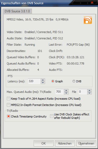

Derrick Posted April 23, 2015 Posted April 23, 2015 ..naja, alle SD-sender auf astra senden in "PAL" Das kann es also kaum sein. Wie @craig_s schon vorgeschlagen hat, würde ich erst mal auf empfangsstörungen untersuchen. Nicht optimale schüsselausrichtung, schlampige verkabelung etc. machen sich manchmal nur bei bestimmten sendern bemerkbar (wobei einige auch gar keine anderen gucken ). @eckse, mach mal einen screen shot vom source filter (Einstellungen -> Filter -> DVB Source) bei laufendem pro7. Bei Discontinuities sollte ein 0 stehen bzw. der zähler auf keinen fall dauernd hochzählen. Wenn wirklich nur der eine transponder gestört ist oder du nichts anderes guckst, kannst du auch mal versuchen, auf die ableger aus Österreich oder der Schweiz auszuweichen. Die findest du auf 12051V. Quote
eckse Posted April 23, 2015 Author Posted April 23, 2015 N'Abend! Anbei der Screenshot - es ist wie du vermutet hast, der Zähler bei Discontinuities zählt permanent von 0 hoch. Da ich sonst mit keinem Gerät Empfangsprobleme habe, sollte ich dann erstmal die Verkabelung überprüfen, richtig? Werde ich morgen mal machen - danke schon mal! Gn8! Quote
