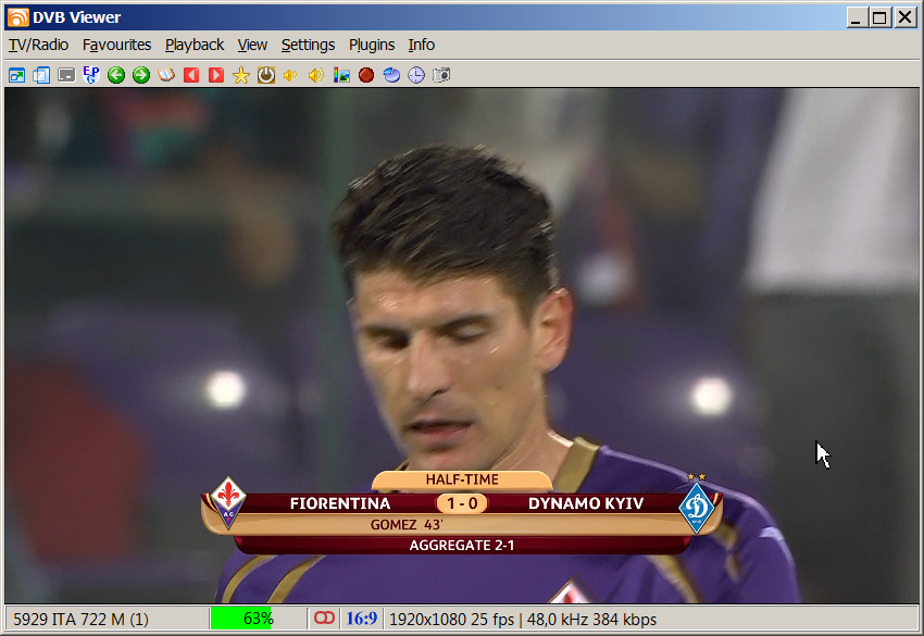

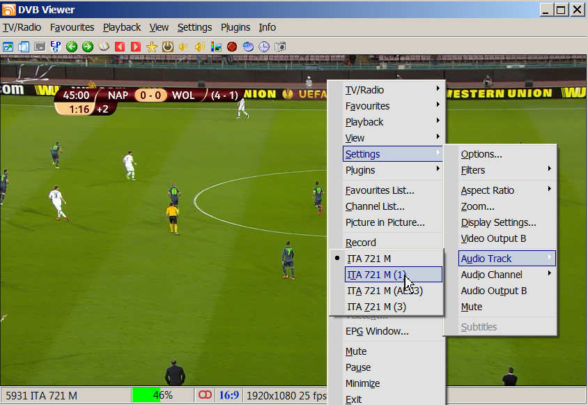

Bei einer liste von feeds mit verschiedenen audiotracks schaltet die GE auf einen anderen sender, wenn ein anderer track gewählt wird.
Wähle ich bei ITA 721 M den track ITA 721 M (1) springt die GE zu ITA 722 M (1)

Anhand der weitgehend identischen Feed-Senderdaten - nach einem Import der INI in TransEdit 4.1.0 deutlich sichtbar - und der Vorgehensweise im DVBViewer GE ist das nachvollziehbar.
Das Menü referenziert die Audiospuren über die Audio PID. Wählt man eine Spur an, wird die Audio PID und der Name des Eintrags mit der Sender ID der laufenden Wiedergabe zu einer neuen ID kombiniert und der dazugehörige Eintrag in der Senderliste ermittelt. Dies reicht unter den gegebenen Bedingungen jedoch nicht aus, um den richtigen Eintrag zu identifizieren, wozu insbesondere TSID = 0 mit einer Art Joker-Funktion beiträgt.
Die Verlinkung der Wiedergabe mit dem zugehörigen Senderlisteneintrag ist aus verwaltungstechnischen Gründen unumgänglich. Die Vorgehensweise im DVBViewer GE ist jedoch nicht optimal, da die kompletten Senderdaten der laufenden Wiedergabe einschließlich der Frequenz verfügbar sind und für die Ermittlung des Senderlisteneintrags verwendet werden können, was den Irrtum voraussichtlich vermeidet. Im nächsten Release wird das der Fall sein.
Nichtsdestotrotz kann das Problem an Stellen, an denen nur die Sender ID vorliegt, weiterhin auftreten (Favoriten, programmierte Aufnahmen) und lässt sich dort mit den vorhandenen Mitteln auch nicht vermeiden.
Nach genauerer Betrachtung: Eigentlich hätte der unterschiedliche Name der Senderlisten- bzw. Audiospur-Einträge für die Unterscheidung reichen müssen.Da gibt es aber noch ein zusätzliches Problem bei TSID = 0. Die Übereinstimmung wurde doppelt gezählt. ;) Das ist der eigentliche Auslöser für den Irrtum. Wird ebenfalls gefixt.
Normalerweise sollte so was total ausgeschlossen sein. Aber anscheinend lassen sich eigenarten der uralten senderliste nicht immer zukleistern ;)
