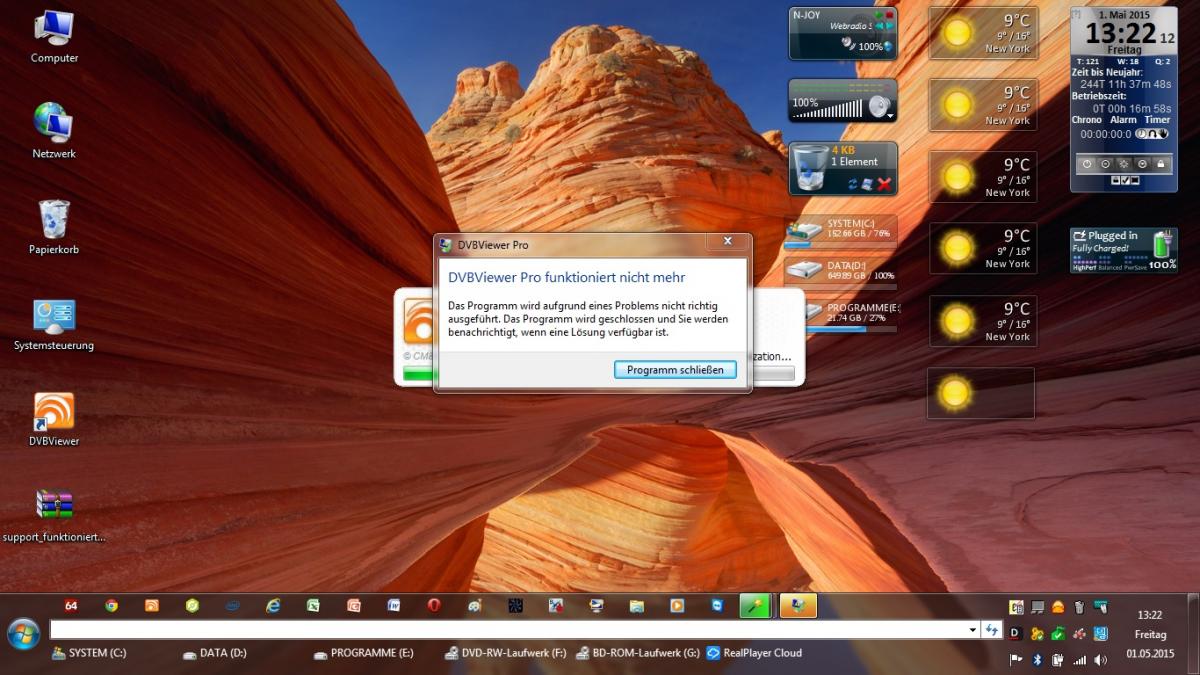

KRUEMEL0285 Posted May 1, 2015 Author Posted May 1, 2015 Danke erstmal für eure Hilfe und Geduld, jedoch funktioniert es leider noch immer nicht. Habe jetzt Media Center deaktiviert, Den Recording Service deinstalliert und musste danach den Stick und DVBViewer neu installieren, da gar nichts mehr funktionierte. Nach der Neuinstallation ging wie gewohnt das Konfigurations-Wizard auf, an dem ich wie gewohnt meine Einstellungen vorgenommen habe. Danach wollte sich DVBViewer öffnen und stürzte ab. Stick abgezogen, neu angestöpselt, da DVBViewer ihn sonst nicht erkennt, dann DVBViewer gestartet und wieder kein Bild und kein Ton. Ich habe jetzt mal eine neue support.zip auf beiden Rechnern erstellt und hänge diese beide hier an... Ich habe auch schon zwischendurch mal versucht, die DVBViewer-Konfiguration vom funktionierenden Rechner auf den anderen Rechner zu ziehen, aber leider war alles ohne Erfolg. support_funktioniert_nicht.zip support_funktioniert.zip Quote
