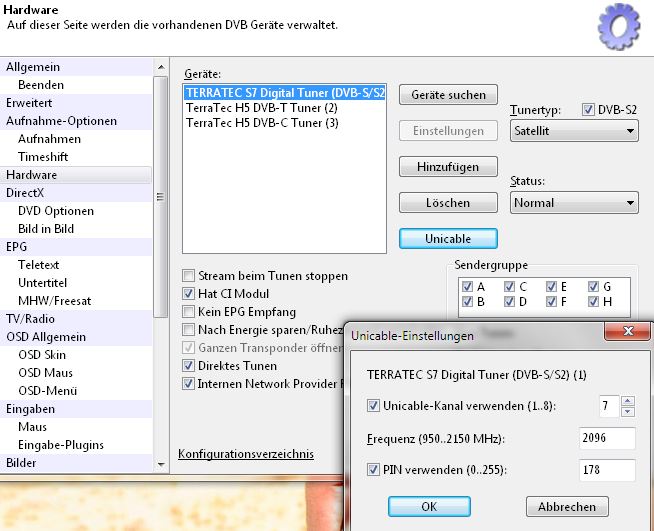

Hallo :)
nach langer abwesendheit muss ich dieses thema noch einmal hoch holen.
der vermieter konnte mir nicht wirklich weiterhelfen und hat mich an die firma verwiesen die die anlage damals installiert haben. diese firma selber konnte oder wollte mir auch nicht helfen! :/
mittlerweile weis ich, das der verteiler ein kathrein exu 908 ist. laut handbuch sind die daten die für mich interessant sind folgende: frequenz 2096mhz, scr 7 und pin-code 178. wenn ich diese daten eingebe, werden trotzdem keine sender gefunden. in meinem receiver, kathrein ufs80sw, funktioniert es aber ohne probleme. da kann ich mich neu am verteiler an melden und sender werden auch gefunden. ich fürchte fast das ich irgendeine kleinigkeit übersehe aber ich komm nicht drauf. :(
bitte helft mir!
edit:
ich würde gerne ein screenshot einfügen aber ich kann das bild hier einfach nicht hochladen. klingt vielleicht blöd aber ich finde den upload button nicht :/ :(
edit2:
doch gefunden, das war aber gut versteckt ... o.O
Edited by 17110
ok, habs frisch ausgeschlafen dann doch hinbekommen. war nur n denkfehler. die kanalnr war falsch und die pin funktion scheint nicht unterstützt zu werden. :/
