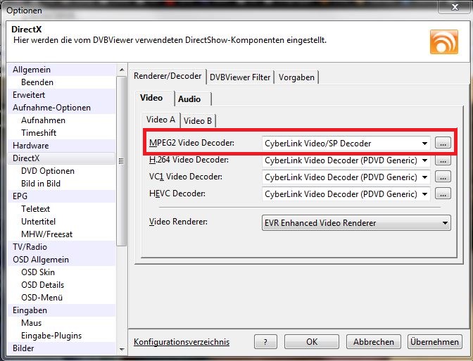

ich habe gerade PowerDVD 11 deinstalliert und PowerDVD 15 installiert.
DirectX-Filter von PowerDVD habe ich registriert.
Die Filter sind im DVBViewer auswählbar.
HD-Sender und sogar UHD-Sender funktionieren problemlos (UHD ruckelt etwas, aber da gerät die hardware wahrscheinlich an ihre Grenzen...) aber SD-Sender liefern kein Bild. Wenn ich für den SD-Sender den LAV o. ä. nehme, kommt ein Bild und alles wird problemlos angezeigt nur der PowerDVD 15-Filter funktioniert nicht bei SD.
Hat hierzu jemand Tips?

Den Gedanken hatte ich natürlich auch, habe es dennoch im Cyberlinkforum angesprochen. Es gibt ja den "Generic" und den "SP" Decoder. Erster funtioniert problemlos bei H.264, zweiter allerdings nirgends.

Soweit ich mich erinnere, kann man doch alte und neue Versionen parallel installieren. Das hat bei mir zumindest für die Versionen 12 und 14 geklappt. Vielleicht funktioniert das für 11 und 15 auch.
Edited by Karl Falz
Das mit dem parallel installieren ist mir neu - werde ich mal probieren.
Unabhängig davon habe ich eine offizielle Supportanfrage bei Cyberlink laufen - mal sehen, was da dabei rauskommt.
Wow, ich hatte sogar noch eine 11er Version :closedeyes:
Ich habe die fix installiert und das hat die bereits vorhandene Version 14 nicht beeinträchtigt, wie es scheint. Außerdem konnte ich den Codec für SD registrieren und es läuft fein. Habe allerdings noch keine Qualitätsvergleiche angestellt.
