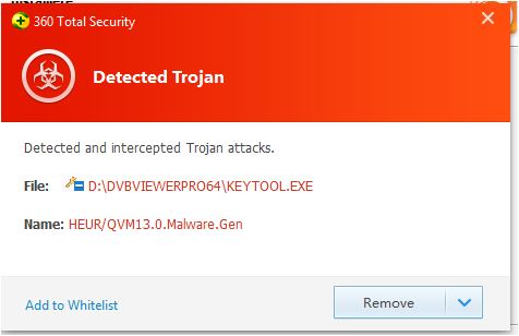

bei der Installation vom DVBViewer Pro 5.3.2 bzw. 5.4.1-beta bekomme ich von Antivirprogramm "360 Total Security" die beigefügte Trojaner-Meldung. Betroffen sind die Dateien Keytool.exe und Resizer.exe. Ich habe die Dateien vorsichtshalber in die Quarantäne geschickt.
Wofür benötige ich die Dateien? DVBViewer scheint auch so zu laufen.
Könnt ihr das Problem nachstellen?
VG

Wenn du die Setups aus dem Mitgliederbereich heruntergeladen hast ist das ziemlich sicher ein Fehlalarm von "360 Total Security".
"HEUR" bedeuten im normal Fall das die Heuristik anschlägt.
Grob gesagt dein Antivirenprogramm versucht an Hand von irgendwelchen Faktoren zu erraten ob eine Datei Malware ist oder nicht. Und bei dem Raten irrt es sich in diesem Fall.
Was genau "360 Total Security" an den Dateien stört können kann dir wenn nur der Hersteller sagen und beheben können das auch nur die in dem die die Fehlerhafte Erkennung korrigieren.
Vernünftige Antivirenprogramm haben eine einfache Möglichkeit Fehlalarme zu melden. Wie das bei "360 Total Security" geht weiß ich aber nicht.
Danke an die schnelle Antwort.
Der Hersteller des Antivir Programm hat eine Meldeseite für Fehlalarme. Ich schick die Dateien da mal zur Überprüfung hin. Bin auf die Antwort gespannt.
