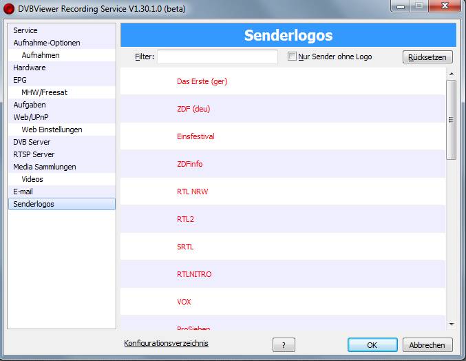

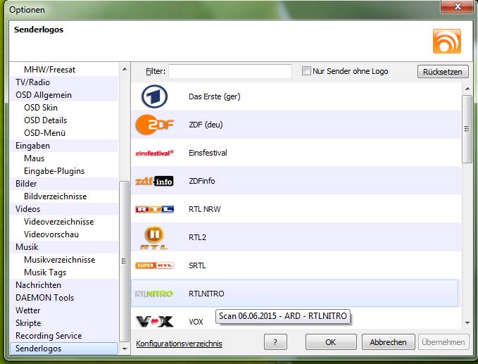

raimcomputi Posted June 6, 2015 Author Posted June 6, 2015 Hast du die Logos beim DVBViewer mit installiert? Werden die Senderlogos im DVBViewer angezeigt? Klar, habe ich installiert. Im DVBViewer werden sie auch angezeigt, siehe erstes Bild. Im Recordingservice hingegen fehlen sie und lassen sich nicht einfügen, siehe Bild 2. Raimund Quote
Tjod Posted June 6, 2015 Posted June 6, 2015 "Rücksetzen" hast du schon Probiert? Was passiert wenn du ein Logu unter f:\DVBViewer\Images\Logos\ versuchst auszuwählen? Quote
raimcomputi Posted June 6, 2015 Author Posted June 6, 2015 Rücksetzen habe ich schon mehrfach probiert. Ich kann die Logos problemlos anwählen. Dann klicke ich auf öffnen und lande wieder auf dem Screen aus meinem obigen Post. Das heißt, die Logos werden nicht angezeigt. Raimund Quote
Tjod Posted June 6, 2015 Posted June 6, 2015 Das könnte dann eigentlich nur was den zugriff auf den Ordner verhindern. Läuft eventuell eine etwas übereifrige Antivirenlösung? Du könntest mal DVBViewer und Recording Service Stoppen und Konfigurationsverzeichnis\ChannelLogos.ini nach Konfigurationsverzeichnis\Config\ChannelLogos.ini kopieren. Ändert das was? Wenn ja funktioniert es dann nach rücksetzen immer noch? Sonst müsste man mal testen ob es eventuell ein Problem gibt wenn das DVBViewer Verzeichnis nicht auf c./ eigentlich dürfte das kein Problem sein. Aber da das selten gemacht wird bin ich mir nicht ganz sicher. Quote
raimcomputi Posted June 6, 2015 Author Posted June 6, 2015 Also ich habe jetzt mal wie du gesagt hast, die ChannelLogos.ini entsprechend verschoben. Es ändert sich aber nichts. Das heißt, im Recordingservice werden mir keine Logos gezeigt. Klicke ich jetzt auf zurücksetzen, dann verschwindet die ChannelLogos.ini komplett. Also nicht nur aus dem Config-Ordner, sondern sie ist komplett verschwunden. Sie wird aber wieder neu erstellt, sobald ich im DVBViewer etwas an den Logos verändere. Ich habe darüber hinaus mal testweise meinen Virenscanner und auch die Firewall komplett abgeschaltet. Das bringt aber auch nichts. Raimund Quote
