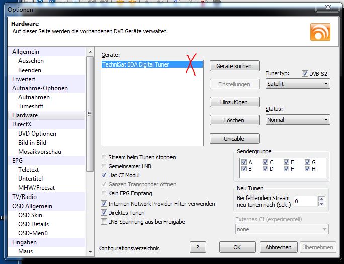

ich hab seit einigen Tagen meinen DVBViewer nicht genutzt. Heute wollte ich ihn starten, es kommt aber kein Bild zustande. Kanallisten und Favoriten sind weg bzw. ausgegraut.
Im Menu Optionen/HW wird als Gerät die Technisat Karte erkannt.
Starte ich den DVBViewer TE2 meiner Technisatkarte ist alles wunderbar. Ein HW defekt denke ich kann ich ausschließen.

Klick mal unter Optionen > Hardware auf "Geräte suchen" ändert das was?
Ist die Senderliste vorhanden/halbwegs aktuell?
Heho,
dank Dir fpr den Tip, hab ich probiert, leider keine BEsserung. Nach dem löschen und suchen wird die Karte/Treiber sofort wieder angezeigt. Wie oben schon geschrieben, funzt DVBViewer TE.

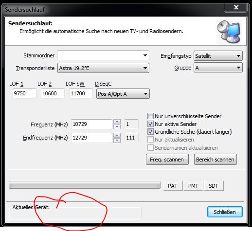

ein Sendersuchlauf geht nicht. DVBViewer findet zwar das gerät aber im Sendersuchlauf wird es nicht als Gerät angezeigt :-(

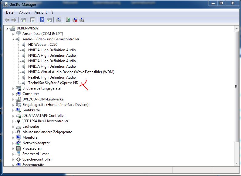

und hier noch der aktuelle Stand im Geräte Manager

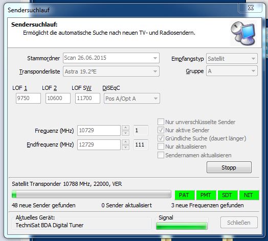

Was passiert, wenn du im Sendersuchlauf-Fenster auf "Bereich scannen" klickst? Solange du keinen Suchlauf startest, wird dort auch kein Gerät angezeigt.
war leider beruflich etwas länger in dem Thema offtopic. Von daher erst jetzt die Antwort:
der Suchlauf startet auf dem Device - siehe Screenshot
Mal schauen, ob es dann geht.

so denn scan ist beendet und der DVBViewer tut es wieder ;-)
danke an alle
