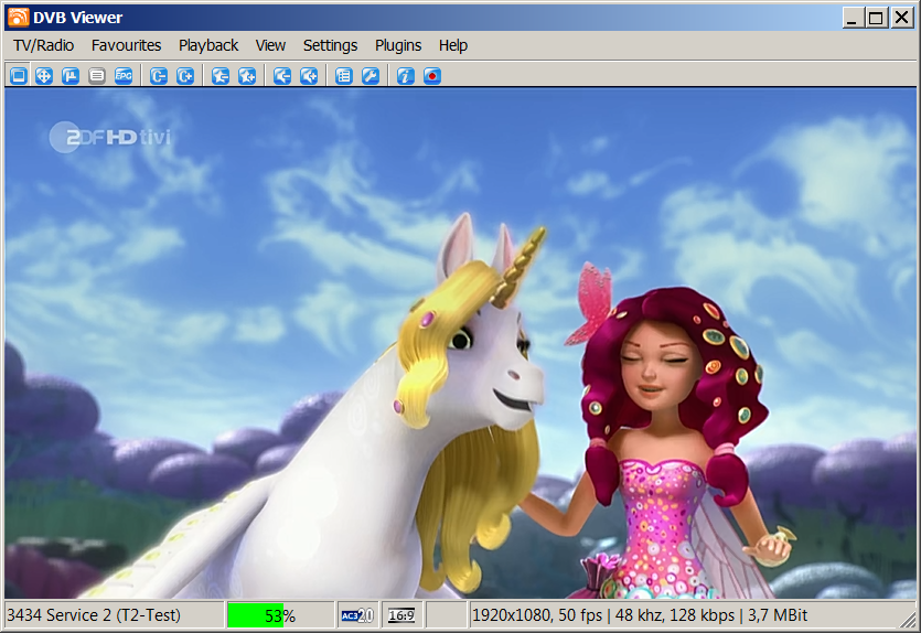

seit der Verwendung eines Realtek DTV Filter (USB-Stick DVB-T) ist die mit dem alten Gerät angezeigte Signalstärke von meist 100% oder nicht viel weniger - je nach Sender - auf 37% bis 46% abgesunken. Eine defekte Leitung oder einen Kontaktfehler schließe ich nach ausgiebigem Test aus. Eine fehlerhaftes TV-Bild war bisher nicht zu erkennen.
Nun stellt sich für mich folgende Frage: Woher bezieht der DVBViewer jene Werte, die da in der Statusleiste angezeigt werden?
Aus der Antwort hoffe ich ableiten zu können, ob der Stick als nicht einwandfrei zu bewerten ist und zurück geschickt werden muss.

Die angezeigten Werte sind nicht sonderlich hilfreich, da es keinen Standard gibt was die Karten Treiber für Daten zu liefern haben.
Solange keine disconntinuties im DVBSourcefilter Zu sehen sind, ist alles ok. ;)
Edited by nuts
Wie nuts schon schrieb ist die Signalstärke Kaffeesatzleserei. Habe auch z.B. bei meinem LG TV eine Signalstärke von 74 -78%, im DVBViewer mit meiner Mystique Cabix-C2 2 61-64% (auch wenn ich sie nicht durchschleife) und alles läuft bestens.

Die Signalstärke ist zum Vergleichen von Karten Wertlos.
Die Werte können willkürlich vom Treiber festgelegt werden und haben nicht bei allen Anbietern einen wirklichen Bezug zum momentanen Empfang. Wenn überhaupt gibt der Wert bei einer Karte ein es wird besser oder es wird schlechter an wenn man die Antenne verschiebt (mit mehreren Sekunden Verzögerung). Für andere Sachen ist der Wer den der DVBViewer anzeigt nicht zu gebrauchen.
Außerdem sind wenn Signalqualität und Rauschabstand wichtiger als die Signalstärke.
Die Werte liefern aber nur wenige Treiber und nur mit Tools vom Hersteller.
Entscheidend ist ob unter Einstellungen > Filter > DVB Source Discontinuities hochgezählt werden oder nicht.
Zum vergleich oder bewertung der empfangsqualität eignet sich die anzeige sicher nicht. Solange sie aber unter 100% bleibt, lässt der wert aber z.b. als ausrichtungshilfe für eine satschüssel verwenden.
Allerdings gibt es noch andere ungereimtheiten, denn unterschiedliche mitglieder der DVBViewer familie können durchaus unterschiedliche werte bei gleichen bedingungen für ein und denselben tuner anzeigen ;)
