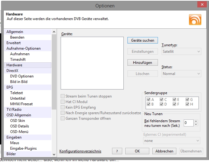

erst einmal vielen Dank für die Antwort... irgendwie komme ich dennoch nicht weiter... also, wenn ich im Menü Hardware bin...
(wo ich, wie man sieht alle Geräte (also eines) gelöscht habe... auf "Geräte suchen" drücke, passiert reinweg gar nichts..

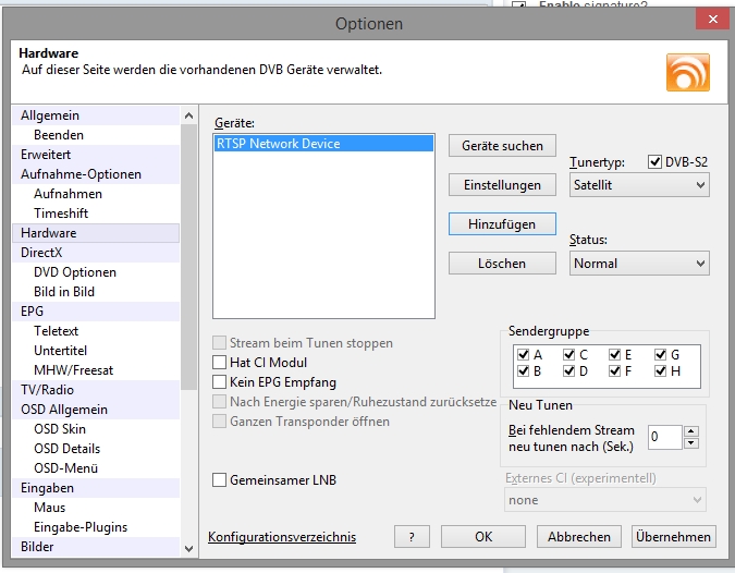

wenn ich jedoch auf "Hinzufügen drücke" und ihm bei der dann folgenden Auswahl sage, dass ich ein
RTSP (Sat>IP) Network Device haben möchte, fügt er dieses anstandslos unter Geräte ein:
sieht dann so aus:
DVB-S2 ist mit Haken versehen wie man sieht,
Tunertyp ist Satellit

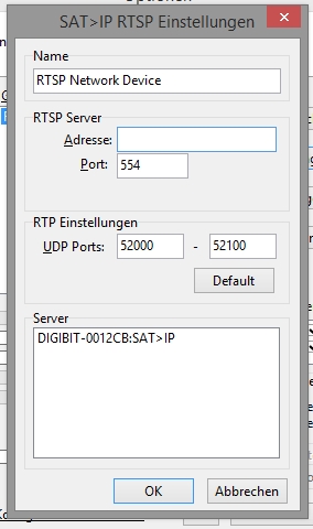

nun weiter... drücke ich auf "Einstellungen" öffnet sich das folgende Fenster:
wie man sieht, fehlt die IP Adresse, das eigentliche Gerät wird aber unten unter dem Punkt "Server" bereits angezeigt...
nun drücke ich auf das unten angezeigte Gerät und die IP Adresse wird oben automatisch eingetragen...
soweit kann ich nicht feststellen, dass ich irgendwelche Fehler gemacht hätte...
Die Auswahl zwischen UPD und TCP habe ich aus irgendwelchen Gründen nicht. Die UDP Daten stimmen aber mit den Daten in der Anleitung überein, auch der Port ist mit 554 identisch..
Frage: Muss ich die UDP´s oder den Port in der Fritzbox wohlmöglich irgendwo freischalten ? Könnte die Windows Firewall mir da noch irgendwo im Weg sein ?

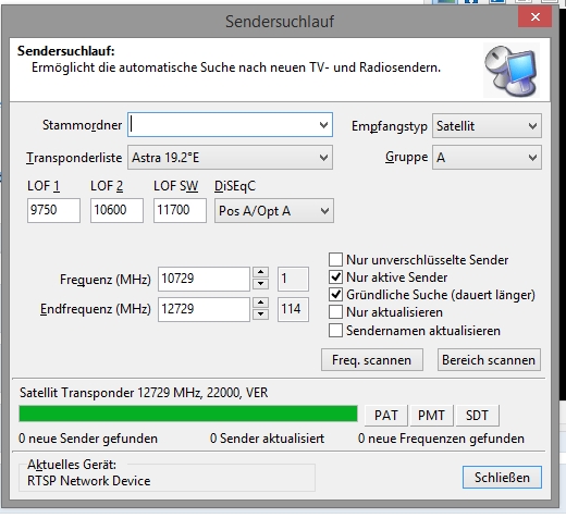

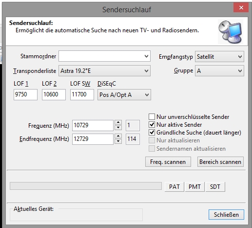

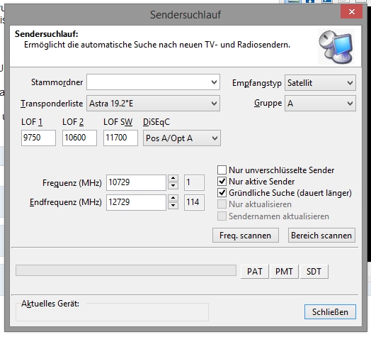

Ansonsten bleibt mir hier nichts weiteres, als den Punkt "Hardware" mit "Übernehmen" und "Ok" zu verlassen.. und in das Menu "Sendersuchlauf" zu wechseln:
sieht dann so aus:

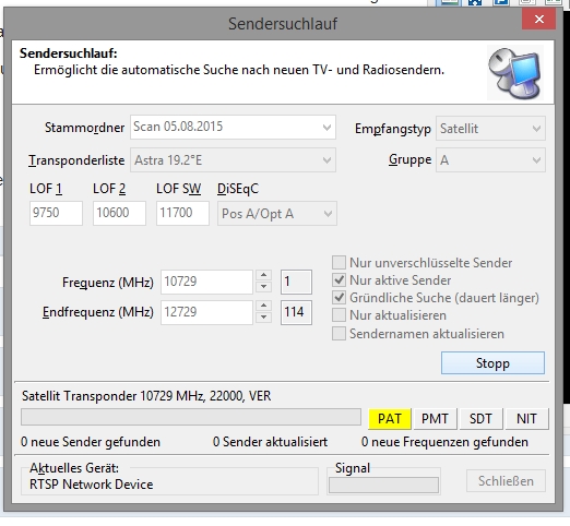

wenn ich dort nichts verändere und einfach auf "Bereich scannen" drücke, ist das Ergebnis während der Suche:
danach springt der Punkt "NIT" kurz auf Rot und verschwindet dann ganz. Als Endergebnis bekomme ich folgende Anzeige verbunden mit einem akkustischen Ton:
0 Sender gefunden und 0 Sender akualisiert... und genau an dem Punkt endet mein Latein...

Ha ha,
ich habe gerade ein wenig exerimentiert und konnte dein Problem nachstellen :-)
Sendersuchlauf direkt über den R1 (als RTSP Device eingebunden) geht nicht. sobald ich das über den Recordingservice mache geht auch der Sendersuchlauf.
Ich kann dir meine Senderliste zur Verfügung stellen. Sie wird dir aber nicht viel nutzen, da 90% der Sender verschlüsselt sind (SKY HD+ etc.)
Astra 19.ini
Nun hast du 2 Möglichkeiten:
1. Impotriere die Sender
2. Nutze den Recordingservice
Ich hoffe dein Problem ist damit gelöst.
MfG Christian
