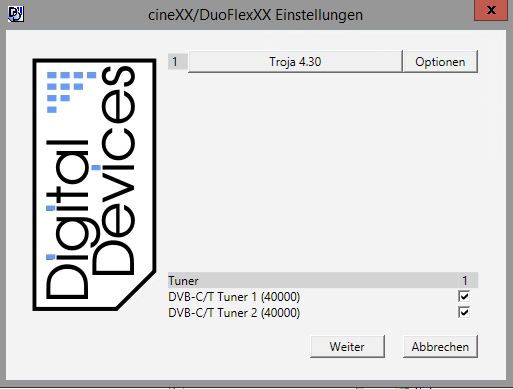

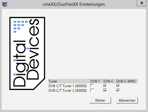

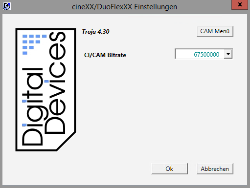

Konfiguration im DD Konfig Tool überprüft?
Hier noch die Support.zip - auf die hab ich vorher vergessen.
Die Einstellungen in DVBCineConfig schauen soweit gut aus...
