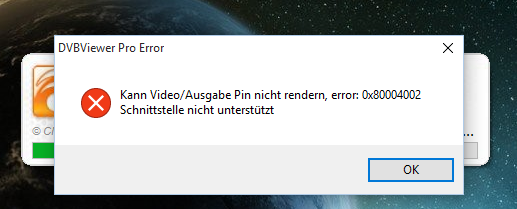

Nach Win 10 Upgr. Kein Bild mit Error 0x80004002
Basti24
Hab die Suche mal benuzt aber scheinbar hat niemand genau das selbe Problem wie ich(nur mit irgentwelchen souce filtern).
Wie der Titel schon sagt hab ich kein bild mehr nach dem ich auf Win10 umgestiegen bin. Ton ist vorhanden, nur das Bild bleibt schwarz.
Bin inzwischen wieder auf Win 7 zurück gegangen da ich auch Probleme mit der internet Verbindung hatte(nicht identifiziertes Netzwerk) und da läuft wieder alles(Bild und Ton).
Fehlermeldung und support.zip im Anhang.

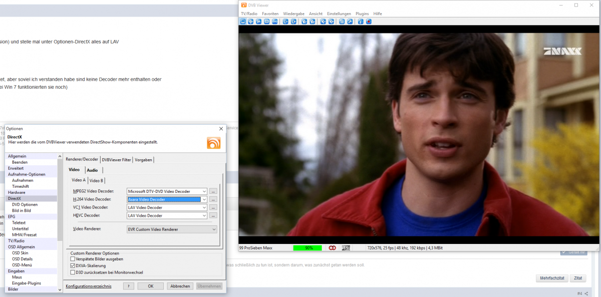

Jetzt nachdem ich Win 10 wieder drauf hab, läuft es.
so siehts jetzt in den directx settings aus.
