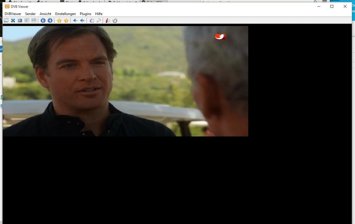

Bildgröße passt nicht mehr
Eigentlich war die Idee, seit Windows 10 auf meinem Rechner ist, die "scheinbar" gestiegene Anzahl von Artefakten durch eine neue Version zu beheben. Doch wenn ich die 5.5.Pro installiere (downgrad auf 4.9 bringt nix) Bekomme ich nur noch ein kleines Bild angezeigt. Der Bildschirm wird in 1920x1200 betrieben. Aber mehr als 640x480 wird nicht mehr angezeigt. Das Fenster der Anwendung kann zwar maximiert werden, aber dann bleiben einfach 3/4 der Fläche schwarz. Maximal wird da beim Senderwechsel angezeigt was da läuft und in welcher Qualität. Das wird dann in einer kastrophal schlechten Darstellung gemacht. Das sieht so als wenn der Font einfach vergrößert worden wäre statt, wie das bei TrueType üblich wäre, skaliert wird.
Was mache ich also falsch?
So ist das Programm für mich leider nicht mehr nutzbar
Ich habe schon verschiedene Menüeinstellungen versucht, aber noch nichts gefunden was hilft. Bildposition, Zoom, Strecken, Fenstergröße ändern, das alles hilft überhaupt nicht.
Ein Bild sagt mehr als 1000 Worte, daher mal nen Anhang:
Du bist wie viele andere voreilig auf Windows 10 umgestiegen. Da passt vieles noch nicht zusammen, insbesondere im Treiber-Bereich. Bei manchen tauchen diese Probleme auf, bei anderen jene... aber nur wenig, das so durchgängig auftritt, dass man es dem DVBViewer zurechnen könnte.
Du kannst versuchen, unter Optionen -> DirectX die Einstellungen für den Video Renderer zu variieren. Mehr fällt mir dazu im Moment nicht ein.
Es kann auch am verwendeten Video Code liegen.
Wenn nicht schon verwendet mal den LAV Filter Probieren und gegebenenfalls die Hardware Beschleunigung deaktivieren (damit kann man eventuell noch vorhandene Probleme im Grafikkarten Treiber umgehen).
Irgendwie bin ich nicht an die Videoeinstellungen gekommen (also DirectX ändern, Renderer ändern. Das hätte ich bei Optionen erwartet. Da finde ich es aber nicht): Wo immer es sich auch versteckt. Allerdings konnte ich in einem Menü auf "Video B" umstellen. Jetzt habe ich wieder das gewohnte Vollbild. Was mir aber nun deutlich auffällt, was eigentlich die Motivation war von 4.9 auf 5.5 DVBViewer umzusteigen, leider aber nichts bringt., ist die extrem schlechter gewordene Bildqualität. Beim Szenenwechsel (es wird DVB T mit einem Hauppauge USB-Stick verwendet) wird das Bild sehr grobkörnig, Klötzchengrafik, also ganz starke Artefaktbildung.

Aktiv werden musst du und dich mit dem Programm etwas besser vertraut machen. ;)
http://de.DVBViewer.tv/wiki/Optionen_DirectX
Dort den EVR Custom auswählen (Video A und Video B), Häkchen bei DXVA Scaler setzen.
Als Videodecoder über all den LAV Filter einstellen.

Bei der erneuten Installation bin ich auch in die Menüs gekommen. Das war jetzt praktischer. Auf Grund der Postings hier bin ich auf die Idee gekommen überall dort, wo es möglich war den AMD Renderer (ich habe eine Grafikkarte von AMD), die aktuelle Treiberversion ist auch für Windows 10 freigegeben, zu verwenden. Dort wo es dann nicht möglich war habe ich den LAV-Renderer verwendet.
Zack... und schon hat sich die Qualität deutlich verbessert

Menü Einstellungen -> Optionen -> DirectX.
Hört sich an, als läge bei dir hauptsächlich ein Konfigurationsproblem vor, wie auch immer du es herbeigeführt hast. Als Videorenderer sollte möglichst immer "EVR Custom Video Renderer" eingestellt sein, was auch standardmäßig der Fall ist.
