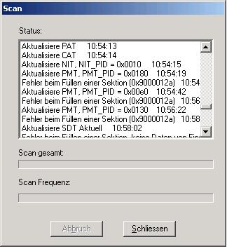

LostProphet Posted January 5, 2005 Author Posted January 5, 2005 (edited) Wie kann ich mir denn die Signalqualität anzeigen lassen? Das mit dem Kabel werde ich gleich mal testen ... nur wo ich noch eins habe hmm EDIT: Das sagt mir Setup4PC beim scan Edited January 5, 2005 by LostProphet Quote
Hartwig Posted January 5, 2005 Posted January 5, 2005 Wie kann ich mir denn die Signalqualität anzeigen lassen? Garnicht. Nur indirekt über den BER Wert (oder fehlerhafte Pakete) aus Setup4PC ableiten, wenn ein Sender getunt ist. Quote

ordinary73 Posted January 5, 2005 Posted January 5, 2005 EDIT: Das sagt mir Setup4PC beim scan Diesen Screenshot würde ich mal TechniSat zukommen lassen. Sieht schon recht eigenartig aus. Die Sender werden gefunden aber können nicht erfasst werden. Nebenbei - Hat der Benutzer mit dem Du arbeitest Admininstrationsrechte bzw. wenigstens Zugriffrechte auf die TV relevanten Verzeichnisse ? Quote
