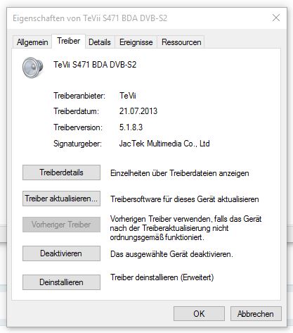

ufo24 Posted October 10, 2015 Posted October 10, 2015 Ich hab' die S471 und habe sie nur mit dieser Treiber Version unter W10 / 64 bit zum Laufen gebracht: Tevii_Release_v5183_20130721 Alle anderen Versionen, auch die vom Chef laufen bei mir nicht, bzw. es kommt bei der Installation die FM "Treiber ist für diese Plattform nicht vorgesehen" Quote
ufo24 Posted October 10, 2015 Posted October 10, 2015 (edited) Screenshot Treiberversion Edited October 10, 2015 by ufo24 Quote
