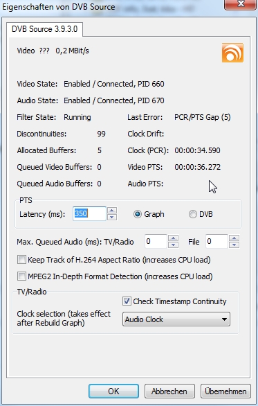

blasgl Posted October 15, 2015 Posted October 15, 2015 Ich sehe im zip nichts komisches. Kannst Du vielleicht ein "Foto" vom DVB Source Filter machen in dem Moment wo die Probleme auftreten? Quote

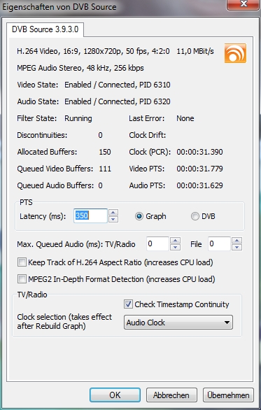

Madtrick Posted October 15, 2015 Author Posted October 15, 2015 Hallo. Danke für eure Antworten und eure ersten Ansätze. Zuerst, den LAV habe ich gestern neu geladen und neu installiert. Es ist die Version 0.66.0. So steht es unten rechts im Einstellungsfenster des Lav-Filters.Ist das die nightly Version? Sollte ich nach dieser Version suchen und sie installieren? Schließlich funktionierte es ja. Und es gab keine Änderung im System. In der Vergangenheit hat das System auch mit dem Microsoft DTV-DVD Video Decoder funktioniert. Also beide hatten funktioniert. Ich habe einmal die Screenshots gemacht. einmal einen SD Sender der DVB-S2 Karte und einmal von einem HD-Sender. Ein imenser Unterschied. Woher kommt das? Quote

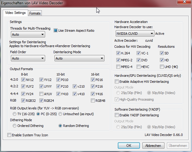

blasgl Posted October 15, 2015 Posted October 15, 2015 OK, an den Filter gelangen keine oder falsche SD-Daten... Kannst Du ein Bild von den Einstellungen im LAV-Codec posten? Quote
Madtrick Posted October 15, 2015 Author Posted October 15, 2015 Ja klar. In den Einstellungen hatte ich seid anbegin noch gar nichts verändert gehabt. Weil einfach alles nach der Installation lief. Daher musste ich nichts daran machen. Erst gestern habe ich angefangen mit den Einstellungen zu spielen. Aber keine Einstellung hat etwas bewirkt. Danach hatte ich dann den LAV komplett entfernt, den Rechner neu gestartet. Es ohne den Lav probiert und dann den wieder den LAV neu installiert. Aber nichts half. Anbei das Bild. Quote
blasgl Posted October 15, 2015 Posted October 15, 2015 Hardware Decoder auf "DXVA native", "DXVA copy back" oder "none" CUDA macht bei SD bekanntlich Probleme Quote
Madtrick Posted October 15, 2015 Author Posted October 15, 2015 Sollte der Rechner danach neu gestartet werden? Oder reicht es den DVBViewer neu zu starten? Quote
Madtrick Posted October 15, 2015 Author Posted October 15, 2015 Okay, ich habe ihn auf none gestellt. So war es auch ganz zu Anfang als es noch ging. Dann habe ich den DVBViewer neu gestartet und das Bild kam auf SD für ca. 1 Minute wieder gut. Dann fing es an Klötzchen zu Bilden und nach weiteren 60 Sekunden sind es nur noch Klötzchen mit Tonausfall. Nach weiterer Minute gar kein Ton mehr. Stelle ich auf einen HD-Sender läuft alles prima und ohne Artefakte etc... Quote

Derrick Posted October 16, 2015 Posted October 16, 2015 ..dein screen shot vom source filter bei SD ist sehr verdächtig. Welcher sender soll das sein? Anscheinend gibt es keinen audio stream bzw. kommt nüschts an. Ist der vielleicht verschlüsselt? Es können doch unmöglich alle SD sender so sein, wenn zumindest ein paar HD sender normal laufen. Quote

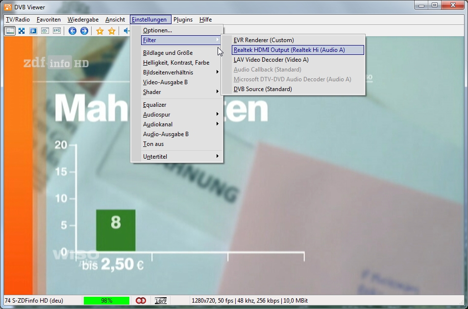

Derrick Posted October 16, 2015 Posted October 16, 2015 Was wird denn bei SD unter "Einstellungen -> Optionen-> Filter" angezeigt? Quote

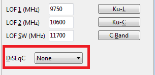

MaxB Posted October 16, 2015 Posted October 16, 2015 Hat jemand sonst noch eine Idee? vielleicht was ich noch tun könnte? Nur eine Idee: Lass bitte mal den Fernseher auf z.B. RTL (SD) laufen und teste dann mal mit dem DVBViewer. Hintergrund Evtl. schafft die DVB-S-Karte von Dir nicht den Strom für das LNB zu liefern. Wenn der Fernseher das LNB mit Spannung versorgt könnte es sein, das die von der TV-Karte gelieferte Spannung ausreicht. Quote
Madtrick Posted October 16, 2015 Author Posted October 16, 2015 @MaxB Das klappt leider nicht, weil der Fernseher das einzige Anzeigegerät ist. Also entweder Fernseher oder PC. Aber, bei den HD Sendern klappt ja die Spannungsversorgung. Oder ist die Spannungsversorgung bzw. Stromversorgung an das LNB bei den HD Sendern geringer. Ich glaube nicht, soweit ich weiß. Quote
MaxB Posted October 16, 2015 Posted October 16, 2015 Die SD-Sender liegen (fast) alle im Highband und dafür wird neben der Spannungs 14/18V auch das 22KHz-Signal benötigt. Dieses 22KHz-Signal wird auf die Gleichspannung aufmoduliert und falls der DVB-S-Tuner damit Probleme bekommt schaltet das LNB nicht in das Highband. Da dieser Fall aber sehr selten sein dürfte hatte ich es auch extra als "Nur eine Idee" formuliert. Eine andere Idee wäre noch folgendes: Welche Einstellung für das LNB (zu finden im Senderlisten-Editor) sind bei Dir gewählt? Versuche DiSEqC auf None zu stellen: Quote
