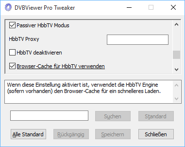

MaxB Posted October 21, 2015 Posted October 21, 2015 Ich lösche hier immer den kompletten "Cache" (C:\ProgramData\CMUV\DVBViewer\Cache), aber diesen Hinweis bitte nicht mit der im Tweaker auswählbaren Option: verwechseln, ich würde die Option im Tweaker auf jeden Fall aktiviert lassen! Falls es bei Euch auch helfen sollte könnte ich eine "Batch-Datei" anhängen, die bei mir per Autostart geladen wird (bevor der DVBViewer startet). Falls es die Probleme nicht lösen sollte bitte Beispiele in Form von: - Wenn ich auf diesem Sender "yx" HbbTV aufrufe und folgende Seite anwähle passiert dies und das... Optimal wäre dabei dann auch noch, wenn ihr den DVBViewer dabei im "Debug Mode" startet und denn ein komplettes support.zip erstellt und anfügt sowie die durchgeführten Schritte beschreibt. Mit diesen pauschalen Aussagen "geht hier nicht mehr" usw. kann einfach nicht geholfen werden, dafür ist das Thema einfach zu komplex, sorry! Quote

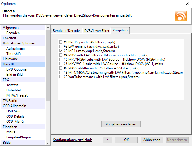

MaxB Posted October 21, 2015 Posted October 21, 2015 Hallo Jochen, der Fehler liegt an einem aktivierten Graph-Preset: (Die Seite kann bei Dir etwas anders aussehen) Öffne bitte "Einstellungen/Optionen", dann DirectX, klicke auf Vorgaben und deaktiviere "MP4 (.mov,.mp4,.m4a,Stream)", dann "Übernehmen", "OK" und den DVBViewer beenden. DVBViewer neu starten, und erneut probieren. Quote
jochen.k Posted October 21, 2015 Author Posted October 21, 2015 Danke MaxB das hat geholfen. Video wird jetzt abgespielt. Das Preset wurde von mir allerdings nicht aktiviert. Die Installation ist gerade 2 Tage alt. Gute Nacht Quote
